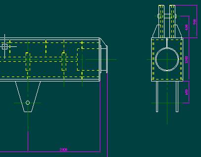

请教高手,此梁下方的所悬挂吊钩每个要吊起100吨的重物。
3 P3 L6 H: \: r, K* C对于每个吊耳和主梁连接处的局部应力如何去求?
( U/ r7 v3 `9 g5 J; B此外,在设计此类吊具的时候还需要考虑那些方面的因素。
/ [( F* o( }* @# ~; U! m请高手赐教,不胜感激。

建议你看看《起重机课程设计》第103页拉板的计算: M. q. s  g5 x$ j+ v5 n7 Z

用SOLIDWORKS画出吊耳,然在COSMOSWORKS中加载分析一下,就可以了

图中吊耳为非标准吊耳,受力比较单纯,可用通用方法校核。图中共有4组吊耳,每组两个吊耳,每个吊耳承受吊重的一半,设这一半负荷为P,力P使焊缝受剪切,可校核焊缝的剪切强度。
5 D; I& l, ]# u( d' w/ X图中未标出焊缝代号及尺寸,设为双面角焊缝,焊角高度为K,缝长度等于吊耳宽度L,可求出焊缝受剪面积A:A=2Kcos45°L            % o/ I- _; l5 N9 K' g, D
焊缝受的剪切应力τ:τ =P/A≤[ τ ]         式中:[ τ ]—吊耳材料的剪切许用应力。3 y( X' c& F2 K2 d7 J
若满足上式条件,此吊耳可安全使用。若不满足,可加宽以增加焊缝长度或增大焊角高度来增大焊缝受剪面积。2 e! I3 ?* p1 k; o! \! o

《起重机设计手册>铁道部出版的,孔水平截面应力集中系数取2.5,垂直截面取1.7
