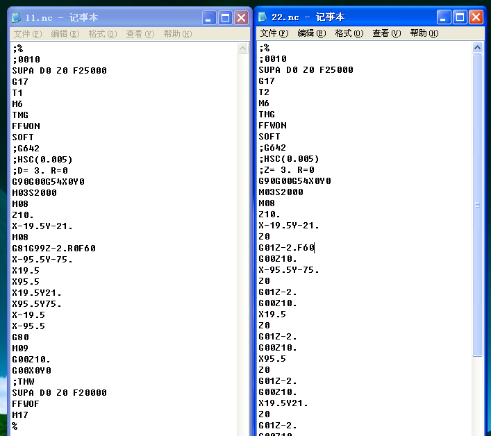

cimatronE版本西门子840D后处理。 主要是打孔的 ,现在用的后处理程序输出的是循环指令。请高手帮忙看看如何不让后处理循环输出或输出成西门子840D格式的程序?

你要改成什么样的?
发表于 2009-1-31 17:42:28 | 显示全部楼层 来自: 中国江苏盐城
把你需要的样式放上来看看才好改啊。

3 A3 w4 D) ^8 u! I7 \5 h我是想把附件里11打孔程序不要循环输出象22打程序一样   请大师帮忙做一个后处理

高手们看看 就是要改成这个样子; x2 Z6 G* w) w* L0 a6 L) u
: \3 O3 m1 B8 v6 ~3 L  Q) ` 标准840D打孔程序.jpg

经过数日的整理现在终于搞定    谢谢大家的支持

840D后处理
将后置参数中的一个Y该成N(是子程序的调用)不好用请跟贴说明
