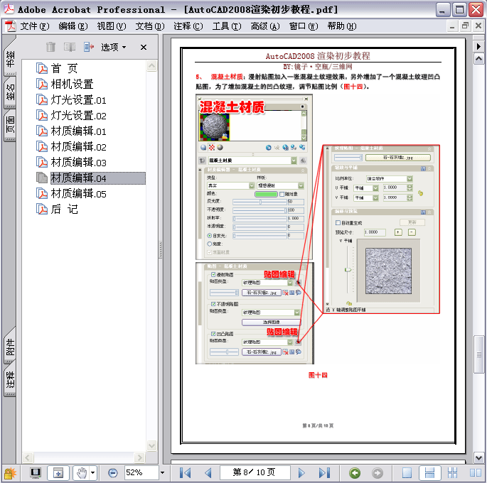

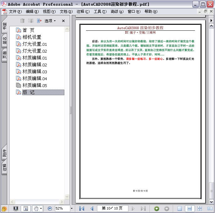

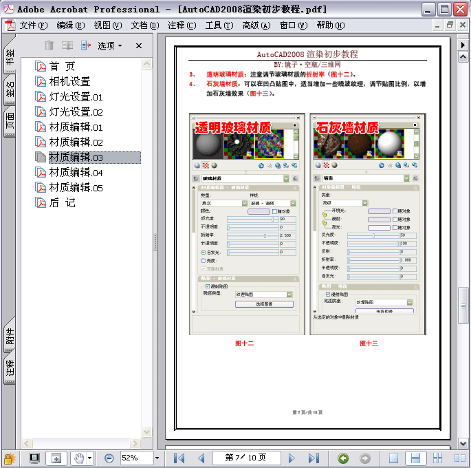

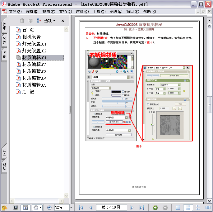

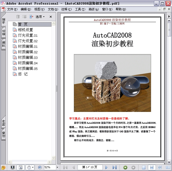

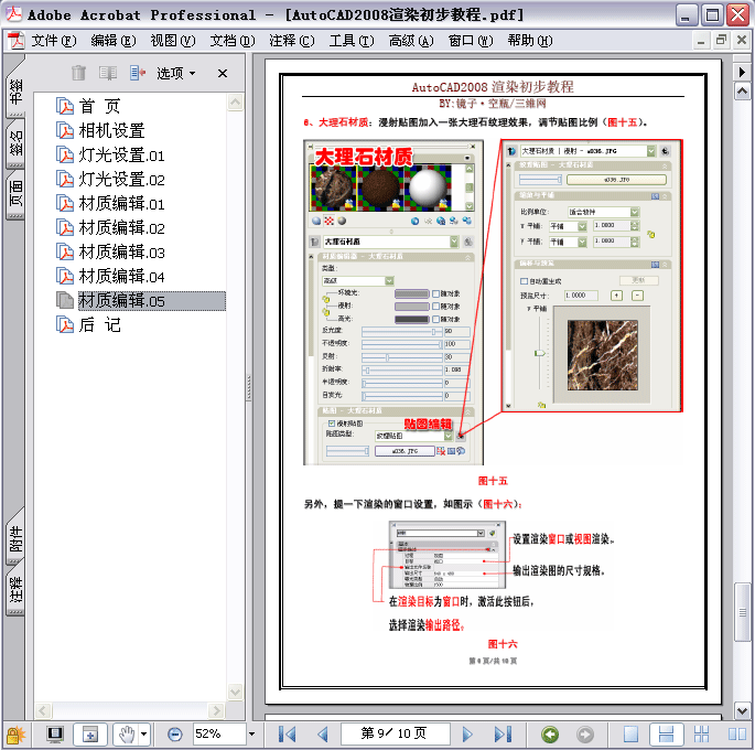

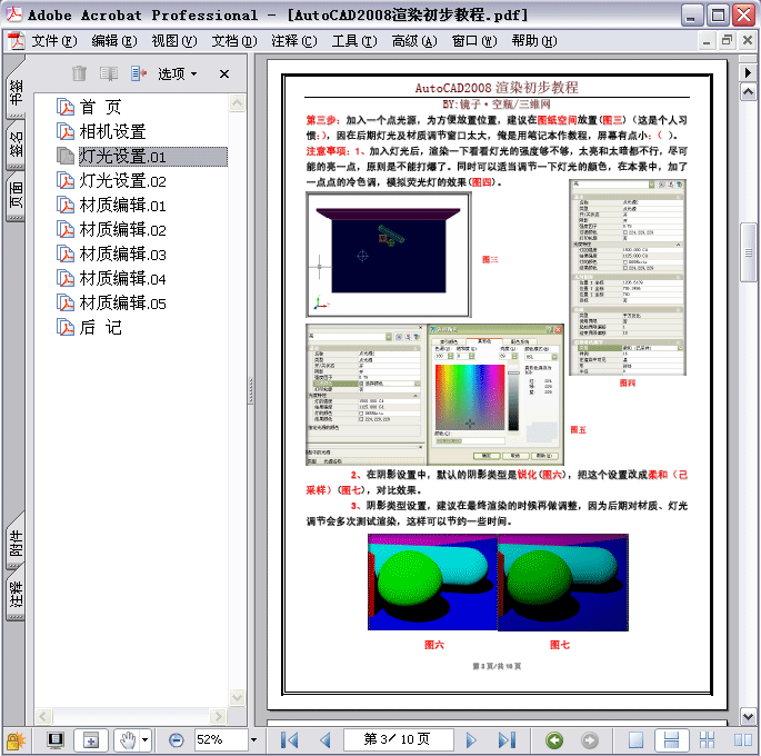

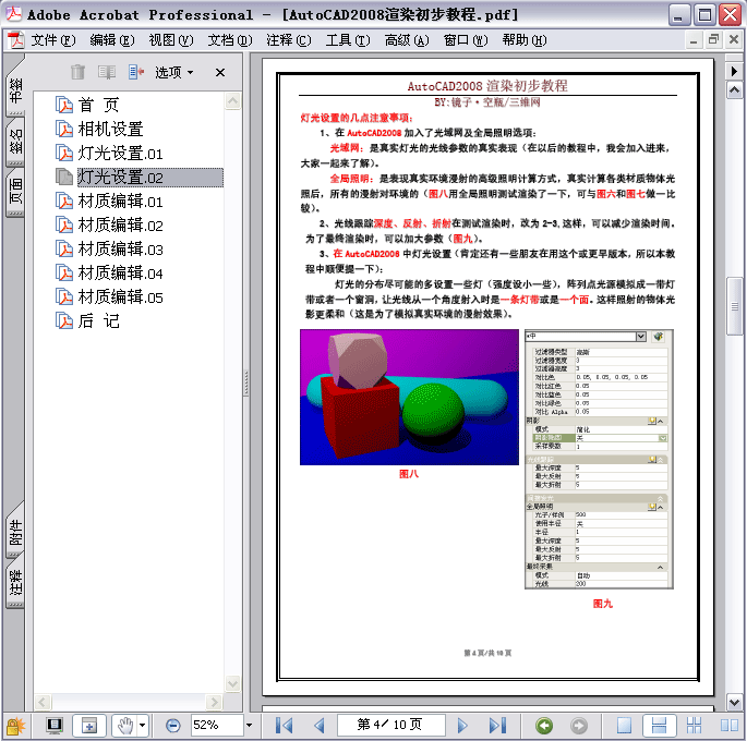

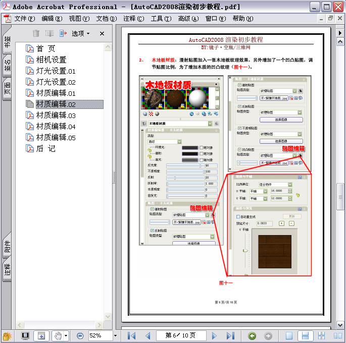

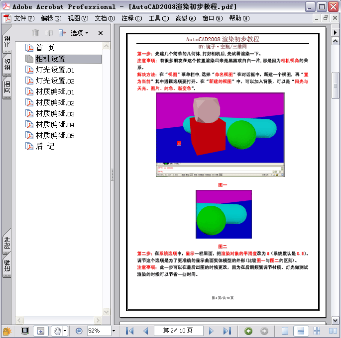

[原创] AutoCAD2008渲染初步教程
发表于 2008-12-2 12:48:30 | 显示全部楼层 |阅读模式 来自: 中国广东佛山
    因学习使用AutoCAD2008渲染不到一个月的时间,之前一直都用AutoCAD2006,嘿嘿。。。而且AutoCAD2006渲染经验也是早在R14那个年月才用,之后用3DSMAX或VRay渲染。来三维网后,看到很多朋友对于CAD渲染不太了解,试着做了一个教程,借此抛砖引玉。。。2 K% k1 O$ e% \9 v  R2 Q& o5 K
    有什么不对的地方,请指正,谢谢。。。

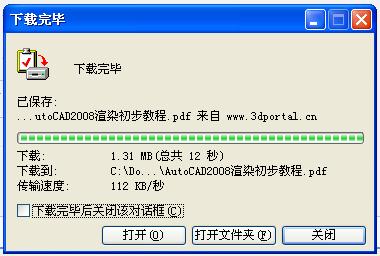

发表于 2009-1-12 16:26:50 | 显示全部楼层 来自: 中国甘肃兰州
AutoCAD2008渲染初步教程.pdf (1.32 MB) & m8 Q8 n- }( p4 f* e
2008-12-2 12:52, 下载次数: 197 3 v! U3 c: c0 I+ u0 {/ y/ D
  _# Z; }0 P, p! w1 B
AutoCAD2008渲染初步教程模型.rar (71.81 KB)
+ Z9 V$ T! u8 N- G, J, W& ?# w! w2008-12-2 12:52, 下载次数: 97 % N! ~: q; ?; N; U9 O
现在下载不下来,谢谢.( j! L7 k* L2 W7 F
4 f/ g. p5 _" ][ 本帖最后由 ning84 于 2009-1-12 19:35 编辑 ]
 楼主| 发表于 2009-1-12 17:29:55 | 显示全部楼层 来自: 中国广东佛山
没有问题啊。。。
2 |4 n$ U2 e( r9 c; [/ A7 u你不要用别的下载软件。。直接右键,目标另存为。。。。
发表于 2009-1-12 19:40:31 | 显示全部楼层 来自: 中国甘肃兰州
原帖由 镜子·空瓶 于 2009-1-12 17:29 发表 http://www.3dportal.cn/discuz/images/common/back.gif# a& L9 \  v8 p: O
没有问题啊。。。1 D, V0 ~2 a7 _
/ X0 x* d3 q, e* E* [
谢谢,下载没问题,已经下来了,效果真不错,高手就是高手。1 Z3 h; f2 R8 a+ o
可是由于没有贴图文件,打开dwg文件后贴图文件连不上,看不到你的最佳效果,能否把贴图文件打包一起发上来,谢谢。
! K$ B! T/ D" K! n( ^& D7 f" B
/ ]- N% b/ _( t[ 本帖最后由 ning84 于 2009-1-12 20:57 编辑 ]
