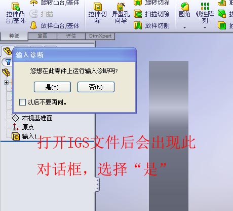

不知道大家有没有遇到过这样的事情:SW以IGS格式输出后,少了几个面,或者面移动了,这是怎么回事呢?怎么修正?

发表于 2008-12-3 09:26:52 | 显示全部楼层 来自: 中国江苏常州
这个没办法~经常有这样的事情发生!~只能解释为:两种格式存在不兼容的地方。
% e3 U2 U1 h3 e9 n一般修正的方法就是补面,大部分丢失的面都是规则可以修补的。只要用另一种软件打开IGS格式文件时补面就可以解决了。偶尔遇到不规则曲面丢失的问题时,可以在SW里先删掉一个规则面(如平面),让这个文件变成面体后再转IGS格式。这样过去后一般能认的,这时再补丢失面。可以解决。

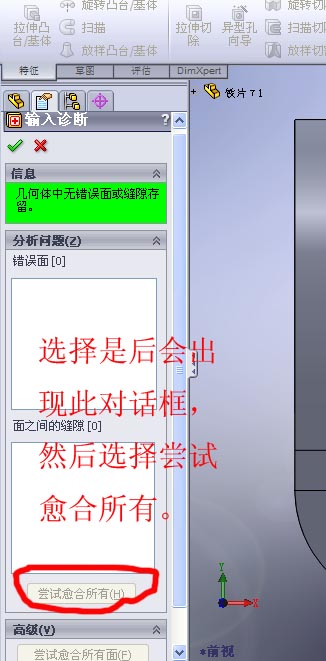

发表于 2008-12-3 09:36:06 | 显示全部楼层 来自: 中国江苏苏州
可以修复,在打开IGS会出现修复的对话框.如图:

换成STP格式吧  一般STP格式SOLIDWORKS比较兼容
 楼主| 发表于 2008-12-3 10:18:50 | 显示全部楼层 来自: 中国江苏南京
谢谢各位,特别是5楼的兄弟,图文并貌,对于我这样的新手,超级有用的。

发表于 2008-12-3 17:37:24 | 显示全部楼层 来自: 中国山东青岛
SW对.X-T和.STP的文档处理的要好一点,而且转起来飞快,用别的软件打开也快,我是转出去的档要是给P/E,就转.STP,如果是给UG,就转.X-T的
发表于 2008-12-3 17:46:45 | 显示全部楼层 来自: 中国江苏苏州
可以转成STP       X-T     都是实体,IGS是曲面格式,容易掉面。
 楼主| 发表于 2008-12-3 22:19:42 | 显示全部楼层 来自: 中国江苏南京
我主要是要导到GEOMESH中剖网格的,  o! \6 V4 |. K' H
现在用起来还是不怎么好,用5楼的方法试了,打开IGS文件发现没错误面,一切正常,1 V8 o1 @! j% O- H! \5 ]
可是导到GEOMESH中就不行了,变形了。
