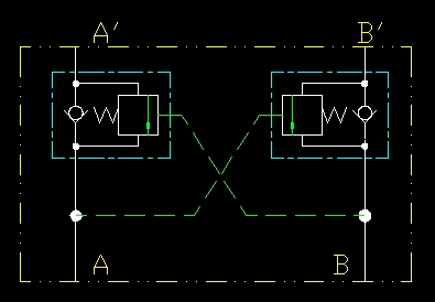

如题,何谓“双向”,一般用在什么样的地方?先谢了

我没见过双向平衡的。只见过液压锁(双向液控单向阀)
# {. t2 C/ x& E
( L+ f/ O: B( o所谓的双向平衡阀只不过是两个平衡阀做成一个平衡阀块$ l( _  R/ F/ c+ ^, W- M* z
如图所示就是个平衡阀组 由2个平衡阀组成

何谓“双向” --> 一般指流入與流出。
5 r/ E$ n  W  j3 h* Y+ ^5 Q7 \7 T平衡阀 --> 是一种特殊功能的阀门,它具有良好的流量特性,有阀门开启度指示,开度锁定装置及用于流量测定的测压小阀。利用专用智能仪表,输入阀门型号和开度值,根据测得的压差信号就可直接显示出流经该平衡阀的流量值,只要在各支路及用户入口装上适当规格的平衡阀,并用专用智能仪表进行一次性调试,就可使各用户的流量达到设定值。7 w: A& O* @' j+ k, i0 W
$ X8 _( b# L! x& M4 {8 {4 ^双向平衡阀一般常用在油缸進出速度的穩定需求。

原帖由 lilei3464 于 2008-12-2 13:02 发表 http://www.3dportal.cn/discuz/images/common/back.gif
. a2 p6 X/ {% Z$ G8 k0 }- _/ B我没见过双向平衡的。只见过液压锁(双向液控单向阀)
, [. Z1 i% M: [3 ]3 p3 c( y- h$ b8 q% L% e0 `. h: s
所谓的双向平衡阀只不过是两个平衡阀做成一个平衡阀块% b7 T9 p) C  D, [  d% P: J& @
. W; c- [7 j. }9 c& W( a双向就是两个平衡阀集成在一起,一般用于承受重载的油缸在单一方向运动时正反腔会产生压力交替(即正腔加压变为反腔加压)。# \( f" H2 L( J7 C, |
比如某些自卸车上的油缸,当车兜刚刚起来时,是正腔进高压油(这时平衡阀相当于单向阀),当过平衡点以后,反腔开始进高压油(这时平衡阀起作用,正腔压力作为控制油压力,这时是平衡阀的“一向”);当车兜下降时,平衡阀的另一部分起作用,这时反腔油压作为控制油压(这时是平衡阀的另“一向”)。:time:

双向平衡阀即是双单向顺序阀  但是有专门的平衡阀 比如力士乐的FD型

我们是用在起重臂上的,确保伸缩臂负载时不产生快速回缩危险现象,安全需要。

双向平衡阀--执行机构(液压缸)运动平稳性需求高时选用,优点运动平稳性好,缺点是保压性能差。平衡阀是工程机械液压系统重要元件之一,是使用较多的一种控制阀,它对改善工程机械某些机构的使用性能起着不可忽视的作用。同时,对工程机械整机性能(工作平稳性、可靠性和系统效率)也有着重要影响。例如液压起重机的起升机构,变幅机构以及伸缩机构等。
发表于 2009-8-1 22:56:21 | 显示全部楼层 来自: 中国辽宁沈阳
可以理解为能根据控制油压力调节开口大小(从而改变背压大小)的液控单向阀但是流量取决于进油流量。双向就是AB油路都有。

简单的说双向平衡法就是对液压执行元件两个方向上都控制。两个方向都可以防止负载带动元件自己动作。最常见的力士乐的 BVD阀就是双向平衡阀。

双向就是两个平衡阀集成在一起,一般用于承受重载的油缸在单一方向运动时正反腔会产生压力交替(即正腔加压变为反腔加压)。3 D) E0 J' ~/ h2 \
