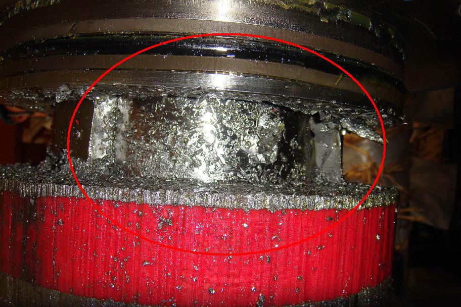

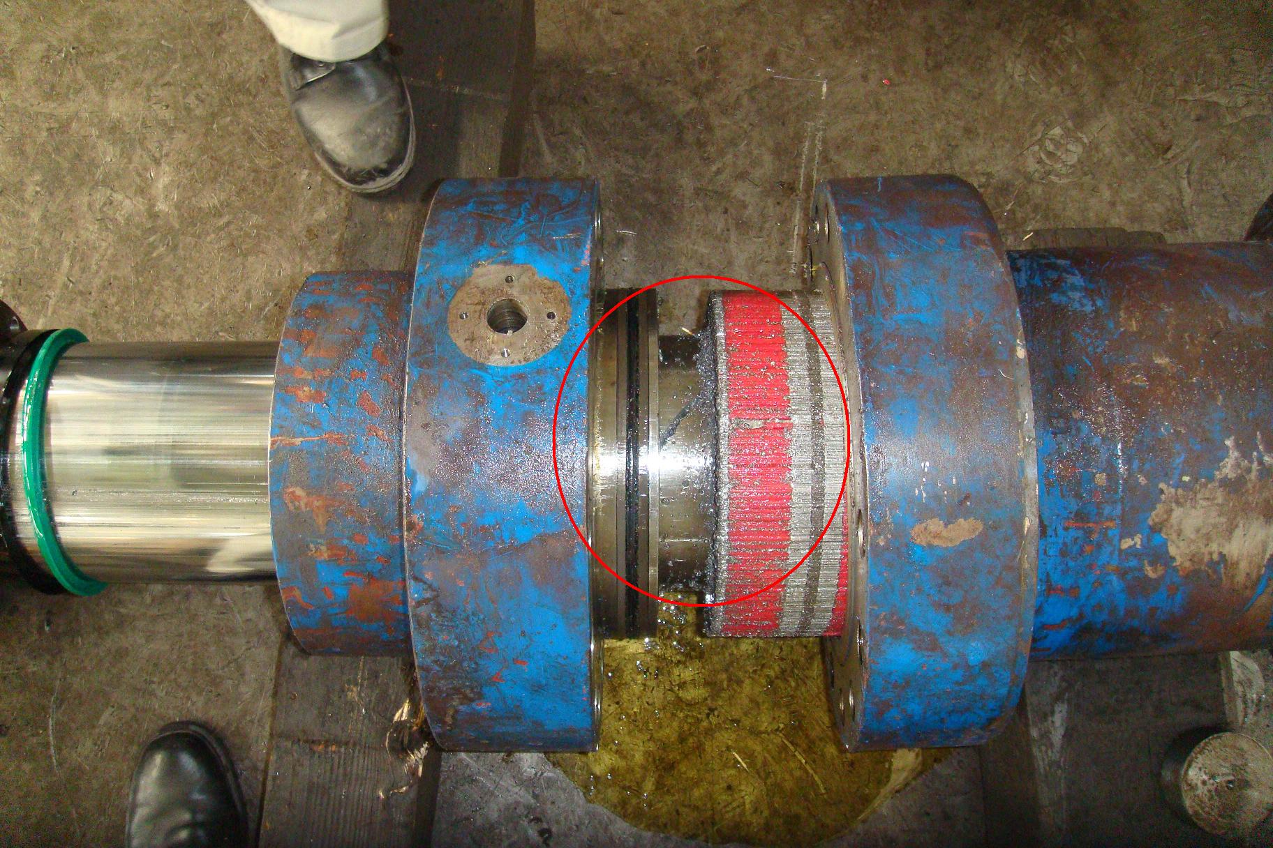

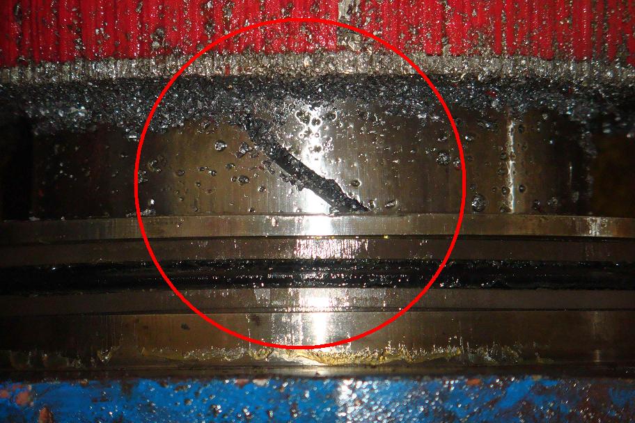

下面第一张照片为一个油缸解体后的照片,可以发现油缸活塞缓冲套开裂了(图中红圈)所示。第二、三张照片是进一步检查后,油缸活塞缓冲套的局部放大图,可以发现缓冲套掉了约60°的一块(图中红圈部位,在第三张照片中缺损的一块已经取下)。从两张照片中,可以清楚地看到,缓冲套损坏后不仅造成油缸严重划伤,还导致液压系统污染。请大家分析一下,缓冲套开裂的原因是什么?对于这个油缸如何进行修理?个人认为缓冲套是经过淬火处理,因此可以认为其开裂是由于热处理工艺不当造成的。整个油缸估计要重做了。

如果缓冲套质量没问题的话,就是缓冲间隙太小,逼压太高导致。
9 |; G/ Z" q: ~  M% K( T# W0 V0 U可以测量一下缓冲区域缸筒是否涨大,如果涨大的话,应调整缓冲间隙。
