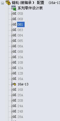

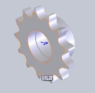

自己用系列零件设计表做的链轮,可以配置出05B-72B的各种标准链轮,齿数及中间配的轴承大小等各参数都可以自己配置,全都是按照机械设计手册里做的,拿出来大家分享。大家也给提点意见!自己动脑筋做点东西无论是对软件本身的了解还是对机械本身理论的深入都是有好处的!

发表于 2008-12-1 20:18:32 | 显示全部楼层 来自: 中国江苏苏州
主要是渐开线的画法,
发表于 2008-12-1 20:19:06 | 显示全部楼层 来自: 中国广东江门
怎么贴图是齿轮来的??
发表于 2009-5-1 14:26:30 | 显示全部楼层 来自: 中国辽宁辽阳
能问一下,那个系列零件表里边的参数 问什么不用 D1@草图1 这种格式吗~!而用齿数,P,dr。

发表于 2014-9-20 19:31:24 | 显示全部楼层 来自: 中国广东广州
不懂  那个配置怎么   建的?
