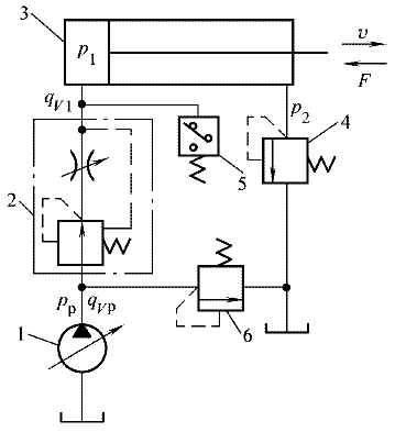

在讲到“ 限压式变量泵和调速阀的容积节流调速回路”时,左健民老师、王积伟老师的书中都用了如下的回路图:

1 I# i+ m) G6 |% K, M- }* I8 @+ C仅从回路图中,本人看不出压力继电器5有何作用,不知哪位老师知道?请赐教。

应该是电气控制上用的,这图完整吗?
发表于 2008-12-1 19:34:29 | 显示全部楼层 来自: 中国上海
应该是用来控制油缸运动的。比如油缸运动到终点(或运动到需要的位置时),油缸后腔压力会升高,使得压力继电器发讯,表示油缸已经运动到位了。
 楼主| 发表于 2008-12-1 21:03:20 | 显示全部楼层 来自: 中国山东东营
回复 3# schjie 的帖子
压力继电器发讯,控制哪个元件?好象图中没有表示出来。
; A8 i: D1 H. e9 [3 p' B8 X* n/ K给人感觉回路图不完整。(相关教材中会有一些不完整的回路,只为说明要说明的问题)
发表于 2008-12-1 22:13:04 | 显示全部楼层 来自: 中国上海
回复 4# wanglou 的帖子
根据“限压式变量泵和调速阀的容积节流调速回路”的题目猜想,应该是控制液压泵的摆角。在压力继电器发讯后,液压泵的摆角归零。当然液压泵的摆角是采用何种方式控制,图上确实没有表示,估计应该是电气控制(也可能是比例控制)。这些仅仅是猜想。
