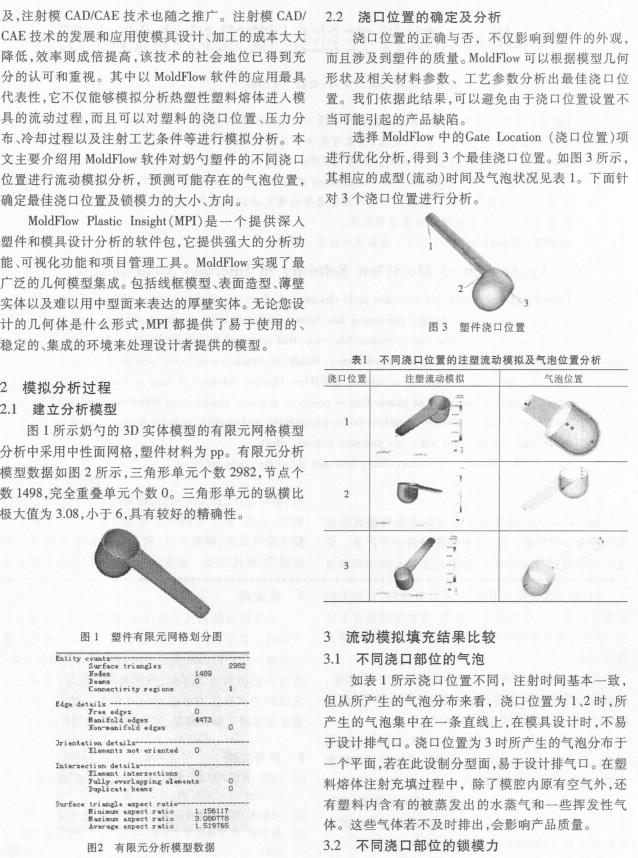

MoIdFlow软件在注射模设计中的应用
5 Z& p# N! G# [$ ~* Y; w【摘要】传统的注塑模设计基本凭借设计人员个人的知识和经验,模具设计、加工完毕后,需  M8 d, x8 E5 L
要花费大量的时间进行调试、修改,甚至可能由于无法挽回的一点失误使得整个设计报废,% y/ c+ d5 t3 v# [% M
模具设计、加工的成本高,效率低。采用Moldnow流体模拟软件可以节省人力物力,而且可
4 t/ c# r8 l" B以减少资源的浪费,MoldFlow Plastics Advisers是简单易学的基于3D实体的塑料流动模拟4 |- d/ k4 C' ~; D" w6 @3 k7 X
产品,它使塑料零件和注塑模型的设计者能更早地确定其设计的生产能力和质量,以避免可- s+ U0 n! d  v7 \" V1 u( {
能导致延期和成本超限的潜在连带效应。
# {$ B* k! y" T关键词:Moldnow软件;流体;最佳浇口位置;锁模力6 c; w0 F5 I: ?9 E+ e1 v
7 S# ~, a( t: _5 R3 n
1  引言) S& p5 `) [6 V# Y
    Moldnow的设计分析解决方案是全球塑料注射成型行业中使用最广泛、技术最先进的软件产品。
' c2 _. P1 L( D% @: Y% m. z传统的注射模设计基本凭借设计人员个人的知识和经验,模具设计、加工完毕后,需要花费大量的
" x, y( a9 Z. Y* A; v+ A, b时间进行调试、修改,甚至可能由于无法挽回的一点失误使得整个设计报废,模具设计、加工的成6 ~% G0 @( x4 p( ~4 p, l$ v
本高,效率低。20世纪70年代以来,随着计算机技术的迅猛发展和普
4 P% T7 Q: q& T! N5 ]8 t 14.jpg ! e6 h0 i2 Y9 L4 o+ x

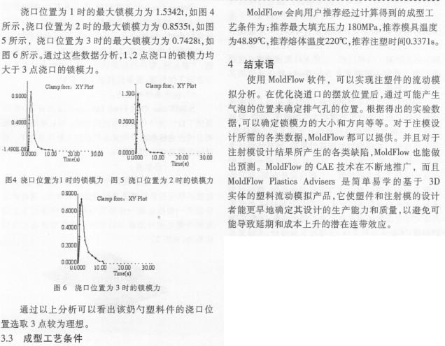

15.jpg 7 d" A$ Y3 w* k# f% \* b" i/ s
