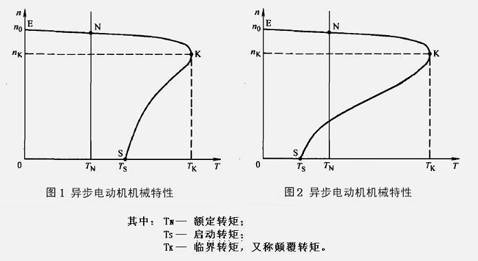

关于启动转矩和额定转矩书上说法不一,到底启动转矩和额定转矩哪个大?这两个曲线哪个对?
发表于 2008-12-1 17:21:28 | 显示全部楼层 来自: 中国陕西西安
异步电机有不同的类型  这是同一类电机的曲线么? 感觉启动转距要大写 因为它要克服惯性力
发表于 2008-12-2 13:46:46 | 显示全部楼层 来自: 中国北京
都可以是对的
第一个是普通的2极电机的曲线,第二个是降压或降频或多极对或性能稍差的电机的曲线.

下面图中两个略有不同的电机特性曲线都是正确的。) `- M' j  i" ?+ _6 L
1、从理论上讲,这两个特性曲线都能正确的反映电机的转速—转矩变化关系。从分析问题的角度,在一些教科书上、或是讨论技术问题的资料中,并不注重选择哪一个曲线,因为它们都能正确的说明问题,这样就有了两者并存的情况。4 X# Z" b6 w7 e2 S% l$ T5 s; T
2、在实际应用中,由于多数负载都需要有较大的启动转矩,才能完成正常的启动过程,所以在一些相关的标准中都要求电机的启动转矩要大于额定转矩,一般启动转矩为额定转矩的2倍左右。这样的电动机,其机械特性曲线基本和图1相符。
8 \' z7 G% S; p+ m; U1 @3、还有一些负载,例如风机,它们对启动转矩的要求不大,只要较小的启动转矩就能顺利完成启动过程。对这类负载就没有必要再花费额外的成本去提高电动机的启动转矩。图2所示的机械特性已能完全满足要求。# z; L' q' a! {, Q& o: a5 g* t+ \

都对,一个是额定转速以内。一个是额定转速以上。

我认为第一个是三相的电机,第2个是一般的普通电容运转单相异步电机

觉得第一个是一般通用情况下的直接启动的固有特性,第二个是特殊负载或者经过人为改变的人为特性。
