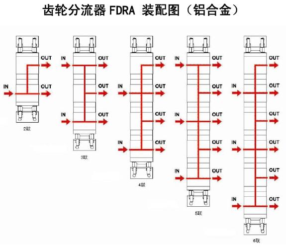

同步精度要求不太高,机械式实现不了,只能是靠液压来实现,不知道谁有高招,伺服控制不考虑。
发表于 2008-11-29 10:53:58 | 显示全部楼层 来自: 中国内蒙古呼和浩特
个人理解:! I* A- m; r: u/ e) ]
1.可以采用同步分流马达实现;3 m5 o7 O7 e7 ?- J  v
2.采用分流集流阀实现;4 {3 N' ^' I3 b# x0 ]. N
3.采用各回路加装节流阀或调速阀方式来实现7 V1 z/ n' S  X& t8 m+ w
4。采用多换向阀的闭环反馈方式来实现;

回复
建议用分流马达 用分流集流阀占用空间大 还有多个同步效果并不好

发表于 2008-12-3 10:14:16 | 显示全部楼层 来自: 中国上海
你最好还是用同步分流马达!!!!+ m) ?% @( z: J% ~% ^
6联的算不了什么!!!5 \. A6 p0 m  U7 j2 T) M5 _! g
我发了很多帖子!你查查就能找到相关资料了!!!

谢谢大家了,这几天太忙,没时间上网,今天才看到,您说的这几种方案我们都考虑过了,最后根据用户需求,决定采用分流集流阀

  P( @5 I9 Q- l- t$ A  谢谢大家的关注,设备已经调试完毕,我们采用的是分流集流阀,用五个分流阀控制六条油缸。油缸行程为450MM、缸径110MM,调试完成后实测同步精度小于2%,到终点实测误差在5-6MM。但同时我们也发现采用分流集流阀还存在一些小问题,那就要看实际工况了,所以已后如果有哪位朋友要采用这种方式,还是要考虑全面!
