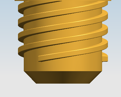

用UG3.0像画这样的螺纹怎么花最简单..各位大侠请指教!谢谢

画螺旋线,画截面,用已扫描命令拉伸,矢量方向是轴向(x、y或者z,)

原帖由 RANREN 于 2008-11-29 19:49 发表 http://www.3dportal.cn/discuz/images/common/back.gif
, \0 \$ b* z' ~: E$ s  Y+ o3 y画螺旋线,画截面,用已扫描命令拉伸,矢量方向是轴向(x、y或者z,)
你说的<已扫描>的命令在那里?我怎么找不到
发表于 2008-12-6 16:32:16 | 显示全部楼层 来自: 中国陕西汉中
在自定义里面,你自己添加
