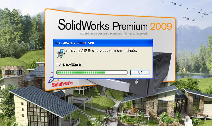

[已解决] 新安装的sw2009启动的时候总出现这个
发表于 2008-11-28 21:01:53 | 显示全部楼层 |阅读模式 来自: 中国天津
倒是能启动起来
. W. }% @, C: p$ {. s, T2 P2 I就是得点N次取消才可以
7 j- L0 U$ o6 j请问怎么才能解决这个问题呢?

你是不是安装了sw之后,删除了office、或者用优化大师之类的删除垃圾文件,或者删除了某些基于.net的程序?

我是安装之后又补安装了cosmosworks    photoview 360

我觉得可能是楼主在安装时sw没有配置完成,就结束,从而导致每次启动它都要重新配置。最好的办法是重新插入安装盘,启动sw,不要取消,让他自己配置,可能需要15分钟左右,不要做任何其他操作。如果还不行那就得重装了。

发表于 2008-11-29 09:55:59 | 显示全部楼层 来自: 中国河南濮阳
楼上正解,我也是这么解决得!

我遇到这个问题是因为SW2009在E盘下生成了一个动态链接库(.DLL文件),我给删除了.插入安装盘让他自动配置一下就好了
