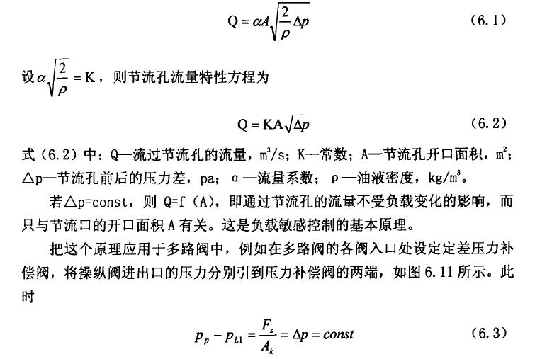

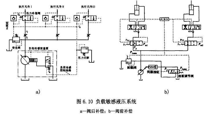

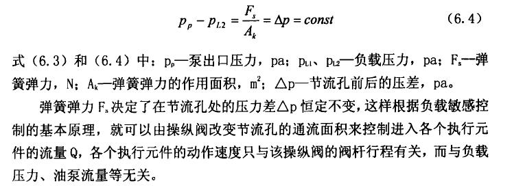

负载敏感压力补偿控制系统的基本原理9 {9 e$ Z' b/ v, k9 v
    负载敏感压力补偿控制系统由负载敏感阀和负载敏感变量泵组成,其基本原理如图所示。0 `& c! g# ^& N7 \$ q" O
( c, Z8 U: q" u; s4 j( `
1.JPG 1 |4 [1 v+ b0 }1 t9 }* X& q: C" L
2 E5 l6 E3 `+ A* w
+ C3 V- D& D- ]7 }; j" X8 s根据伯努利方程,通过节流孔的流量为% e0 g8 ?- @1 o7 P& Q  L0 M/ _3 U
( A+ S5 h0 ?0 h/ J 3.JPG $ @' L0 |/ B5 k
    根据压力补偿阀布置在整个液压油路中的位置,负载敏感压力补偿控制系统还可以分为阀前压力补偿负载敏感系统和阀后压力补偿负载敏感系统。阀前补偿是指压力补偿阀布置在油泵与操纵阀之间,阀后补偿是指压力补偿阀布置在操纵阀与执行机构之间。
