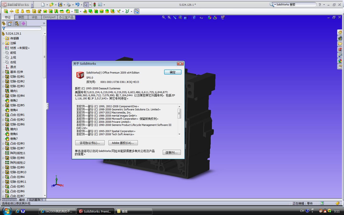

呵呵,大家最近都在讨论2009,那我也来凑个热闹吧。
! l6 k9 l* Y/ t5 E7 V# m2 [楼主说的装配体慢,我个人愚见,与个人电脑配置有关。
# q3 k+ q& ?/ a( Q我的X64的Vista装X64的2009一点都不慢,程序启动在15秒之内,做300个左右的零件装配,也不感觉卡,很流畅的。办公室和自己电脑都是。上张图吧。9 C# ]; B. V  a! a; D3 a7 X; @

发表于 2008-11-28 06:41:15 | 显示全部楼层 来自: 中国广东佛山
其实问题很容易解决
我也遇到过大型装配体反应慢的情况,看"性能"里竟然采用了软件openGL , I1 C( o3 e& r4 m
更新显卡驱动后问题解决. w0 t& O& {5 A0 g+ [( K, J
  z# W3 R1 s& M1 ?根本不需要升级,俺的硬件配置不高显卡也才X800XT,上几代的产品
