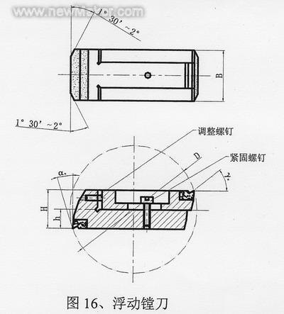

对于深孔的铰削,也同样有一个排屑的问题。孔径在Φ30mm以下,应采用螺旋铰刀,以控制排屑方向,自动排出。当孔为通孔时,应采用左螺旋齿铰刀进行推铰,或用右螺旋齿铰也进行拉铰。对于盲孔,应采用螺旋β<30º的右旋齿铰进行推铰。当孔径D>30mm时,应采用浮动镗刀对孔进行铰削。浮动镗刀的结构如图16所示。9 p/ ^, D' j5 k8 E: e, h* a
7 h) l. [, g+ X% S- u' q4 q) g1 V
铰削刀具' R2 O/ y3 c9 q1 ]; [$ }
! c0 p; U0 l7 D4 d/ M; d: m
" c$ h1 R- j! l) X/ `
# w, X" F6 O0 j5 O5 D7 S3 o% d浮动镗刀是由两大件相配合结成,可根据孔径选用不同调整范围的镗刀,精确地调整所需尺寸。刀具制造时,它的前角γ0=0º这时可用来切削铸铁等脆性材料。由于它的刀刃高于中心h,所以它的工件前角γ0e=-值。当用来切削塑性材料时,这时它的前角就小了,就必须重新刃磨浮动镗刀的前角,使γ0=γ0e+η=18º~20º。可以用下式计算:
8 k( j6 T1 e4 q, l, P
6 N* L, |  \& r1 R$ jtgη=h/√(D/2)²-h²(&ordm
/ K% N8 G! h+ V; o! l
0 j3 F. m3 s( E* L0 o式中,D—工件的直径(mm);
0 k( m* E% }% K. M/ {1 Jh—刀刃高于工件中心的高度(mm);
8 P' X0 ?+ a4 G0 T+ sη—刀刃高于工件中心时前角减小的值(º)。
3 t2 t4 i! x7 W. r/ H, g, a4 s: T, V
9 J: ]# G5 s+ b5 Q0 [( I采用铰刀和浮动镗刀时的切削用量,Vc=5~10m/min,f=0.5~1mm/r。在切削的过程中必须有良好的润滑,并根据不同的工件材料,选用相应的润滑液。

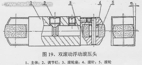

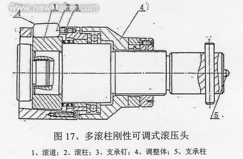

深孔的滚压
. p# D* E5 y. a1 k  m7 Y
- _: V0 Y6 X! B; d- Q( h1、滚压特点:对深孔进行滚压,是深孔加工常采用的一和表面光整、强化工艺。它可以从原始(精加工后的表面)表面粗糙度Ra6.3~3.2μm,降低到Ra1.6~0.1μm;可使表层硬度提高30%~50%,而使表层金属纤维完整,而提高工件抗疲劳强度;滚压过程平稳,不会产生烧伤和裂纹;工具简单,加工效率高。
& {6 \7 o0 L+ ?$ Y& W! G% C7 V. @% @& Z  s; ]
2、滚压加工原理:它是一种压力光整加工,是利用金属在常温状态的冷塑性特点,利用滚压工具对工件表面施加一定的压力,使工件表层金属产生塑性流动,填入到原始残留的低凹波谷中,而达到工件表面粗糙值降低。由于被滚压的表层金属塑性变形,使表层组织冷硬化和晶粒变细,形成致密的纤维状,使表层金属塑性降低,硬度和强度提高,从而改善了工件表面的耐磨性、耐蚀性和配合性。
- b% \$ [" K( p5 v
; L* H* }9 R  F, `3、内孔滚压工具:常用的深孔滚压工具有以下几种,如图17~19所示。; T( U5 [& j4 Q) p; `
) h, L' F' o/ f8 r6 s, @7 t. f0 t2 c! V6 b5 F$ t
$ l* V* T( T3 C" L
6 R; ~3 B' |3 v# \4 e: ^3 F' S1 C9 S# Y
% ^( R8 v* G# S. f. S% e, o5 k2 V
+ q7 d0 `3 z+ @4、深孔滚压工艺参数和注意的问题: 8 e: O2 [, T: a+ k7 I
. _3 n) D: {1 ~3 H: v; i滚压时的工艺用量:Vc=20~100m/min,f=0.2~0.5mm/r,滚压过盈量为0.05~0.15mm。润滑液为机械油。应注意的问题:滚压前必须把工件内孔擦洗干净;过盈量要灵活掌握,即是工件材料硬度高、壁薄,原始表面粗糙度值低,其过盈量小一些。反之,即可大些。(end)
