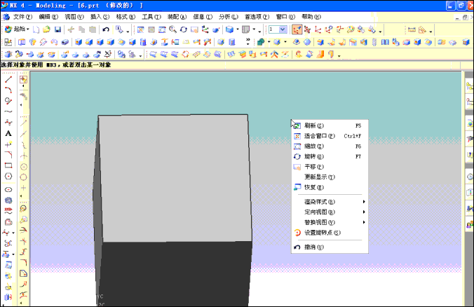

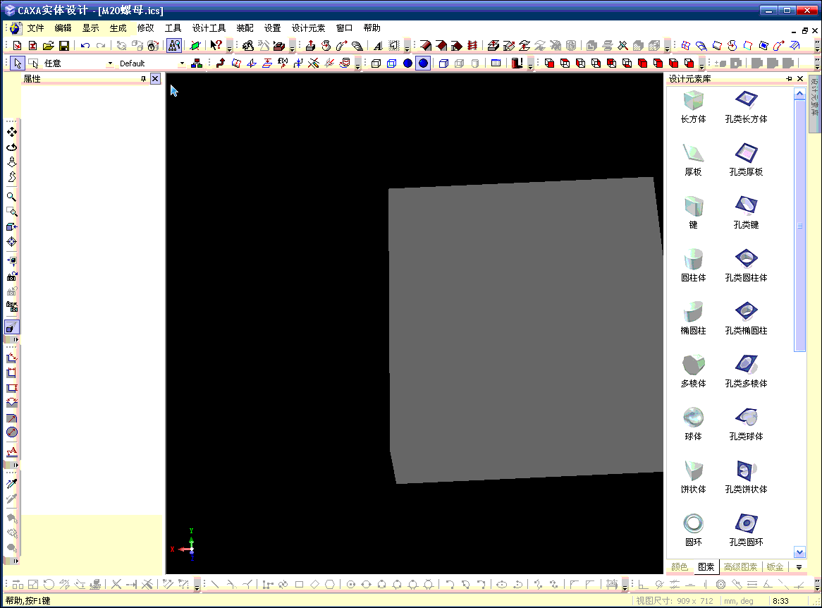

我们在做孔特征的时候往往不能参照某个边做定位距离约束,我是用笨方法直接拖拽到某个端点,再平移的,
6 t) a! C/ @: X' B但我怎么才知道我移过几次的边距的尺寸距离呢,UG倒是可以参考边做尺寸修改,各位参考下GIF做个比较,是不是会比我在CAXA挖孔的更好的方法。呵呵。。该题纯技术讨论。。
CAXA用三维球操作
CAXA用三维球操作
UG的挖孔操作
UG的挖孔操作

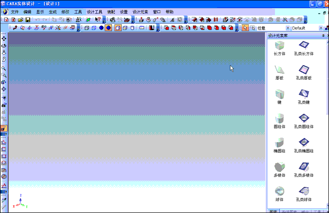

楼主,实体设计也支持“直接标注到边缘的距离”的定位方法,实体设计称为“智能尺寸”

兄弟,UG的这个功能在实体中用智能标注同样能够做到的。
