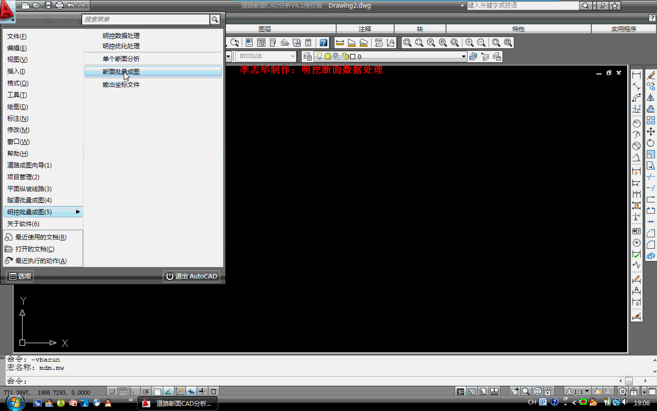

4 v1 x# I" w8 O' k& J$ u0 X它主要功能有:
$ _7 g5 T( Z# n5 l7 d3 X! g" E) Z2 H# g. E7 @( W# n
一、                    平面纵坡线路模块:主要功能有交点线编辑,道路平面图展绘,直线曲线转角表出图或表格,道路逐桩坐标表计算出图或表格、或DAT放样数据,纵坡数据录入及纵断面出图(如果有实测数据可以直接计算高差值,用于高程检核),道路坐标批量数据正反算和数据文件展点坐标检查(主要运用道路桥桩计算和展点检核),道路任意单点计算等功能,本模块是线路数据转换的核心。( k3 f3 V$ I# Q7 C/ i2 Z' e3 \
二、                    隧道断面CAD分析模块,主要包括有隧道断面数据预处理,隧道断面数据编辑优化处理,由喷锚数据文件推算开挖数据文件,设计断面编辑输入,设计断面检查,单个断面分析和编辑,批量断面超欠挖面积分析, 径向超欠挖分析,按比例尺出图,工程量出图或表格,道路隧道质量检测,输出大地坐标和施工坐标数据,表格文件或DAT数据文件等功能。: |/ z3 r- W8 V
三、                     明挖批量成图模块:主要功能有明挖断面数据预处理,明挖断面数据编辑优化处理,单个断面分析和编辑,批量断面成图,输出大地坐标和施工坐标数据,表格文件或DAT数据文件等功能。
; c, {4 X2 g9 [0 k, `  T8 c四、                    项目管理及特殊功能开发运用模块:主要功能有项目新建和项目打开(用于项目系统各子项功能数据统一配置,定义写出和读入各子项功能的核心文件。),断链文件编辑(扩展线路续航能力),南方CASS数据编辑,三参数数据解算和坐标平面数据批量转换,水电站引水隧道斜井数据绘图和批量数据转换,空间曲线批量数据转换,DAT数据文件直接转换表格文件等功能。: T. i- ], p5 R9 C/ m
