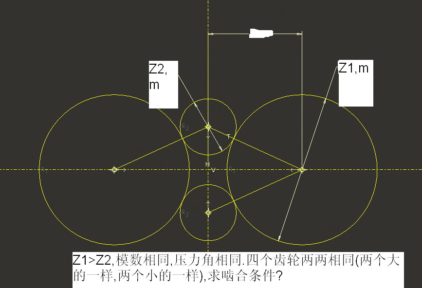

求四个齿轮啮合条件.9 p8 l) |! l3 U+ @2 G3 y9 L2 ?( i
四个齿轮两两相同,但Z1>Z2,其中压力角,模数相同.求啮合条件?

发表于 2008-11-26 11:46:49 | 显示全部楼层 来自: 中国上海
帮楼主贴出附件中的图。
1 Y& b4 l. N- |8 N$ w4 S1 @1 Y6 o9 n9 A% p
疑问:既然画出来了,不需要更多的条件吧?

发表于 2008-11-26 15:14:17 | 显示全部楼层 来自: 中国山西太原
条件只有一个:四个齿轮的轴线都通过以大、小齿轮的中心距为边的菱形的四个顶点,并且都垂直该菱形所在的平面。
发表于 2008-11-26 17:05:51 | 显示全部楼层 来自: 中国北京
如果对两大齿轮中心距没有限制的话,应该没有什么条件限制
发表于 2008-11-27 16:32:32 | 显示全部楼层 来自: 中国河南郑州
一对渐开线齿轮的啮合条件就是模数和压力角分别相等啊!
发表于 2008-11-28 22:07:02 | 显示全部楼层 来自: 中国天津
如果是直齿轮只需要模数压力角相等即可,如是斜齿轮,还需要大齿轮于小齿轮的的轮齿旋向相反(一个左旋一个右旋)
发表于 2008-11-28 22:13:35 | 显示全部楼层 来自: 中国四川成都
齿轮的传动啮合条件就是压力角和模数相等哦,其他的条件还要看要求来定了

发表于 2008-11-28 23:45:12 | 显示全部楼层 来自: 中国北京
因为如果两大齿轮中心距有要求的话,对齿轮的齿数有要求了,否则的话有可能装一个小齿轮后,另外一个可能装配不上不知何故楼主的图所标的中心距怎么被涂掉了,并不是压力角和模数齿轮就能装配上
 楼主| 发表于 2008-12-4 22:50:35 | 显示全部楼层 来自: 中国上海
四个齿轮无齿数要求,是直齿轮.
7 u9 M1 ^7 q( }* m" Z3 y5 k齿轮也无中心距的要求.只是求啮合条件.
