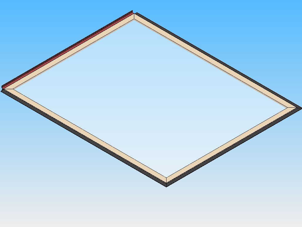

EPDM(三元乙丙)和TPE(热塑性弹性体)都属于橡胶,且都用在耐高温、抗腐蚀环境。如果预用作旋转条和密封胶条,从价格、加工、效果方面来看,哪个更好?
发表于 2008-11-26 15:15:30 | 显示全部楼层 来自: 中国福建泉州
用EPDM!
发表于 2008-11-27 11:13:01 | 显示全部楼层 来自: 中国山东青岛
楼主说的产品和门窗密封条类似的话,建议选择EPDM,耐热方面,EPDM比通用TPE要号。成本应该也会便宜。

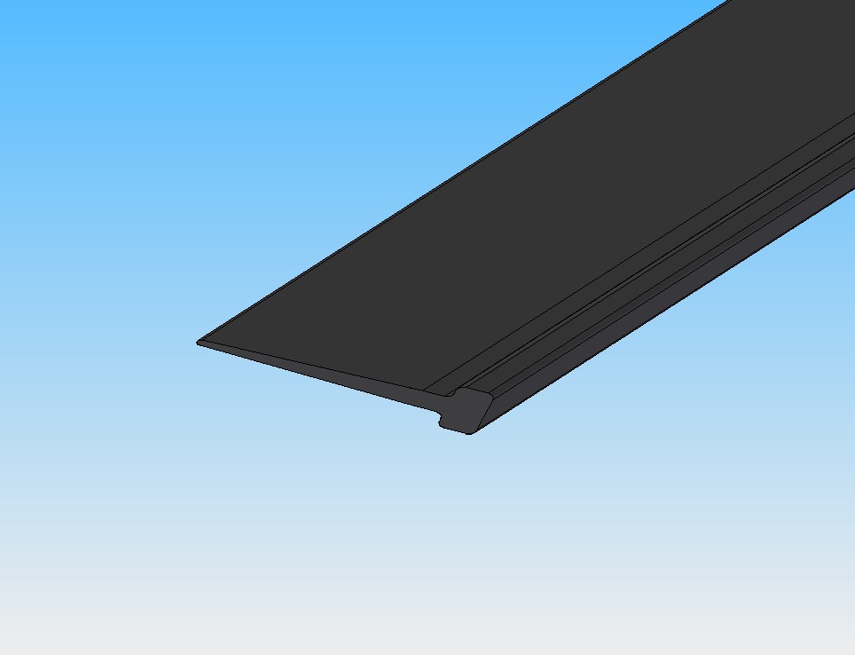

EPDM和TPE不知什么区别,我查资料好像那意思是EPDM属于TPE的一种,TPE是个统称,指热塑性弹性体。而且我看了图纸的设计者选择的材料是TPE,是一个荷兰工程师设计的。它对温度要求并不高,关键的要求就是密封好,它是一个片状式的密封。看加图
发表于 2008-12-6 22:29:54 | 显示全部楼层 来自: 中国江苏苏州
按照你说的情况,应该是用TPE挤出来加工,EPDM不属于TPE,欧洲对材料的回收再利用很重视,应该采用PP+EPDM的动态硫化胶。
richardlian + 3 技术讨论
发表于 2008-12-11 19:57:24 | 显示全部楼层 来自: 中国福建福州
如果是汽车的门窗的密封条就是TPE,是像塑料一样,通过注塑机成型的,而EPDM则仍像其他橡胶一样压制成型。我们的模具厂专门给汽车厂配套的,都是TPE
