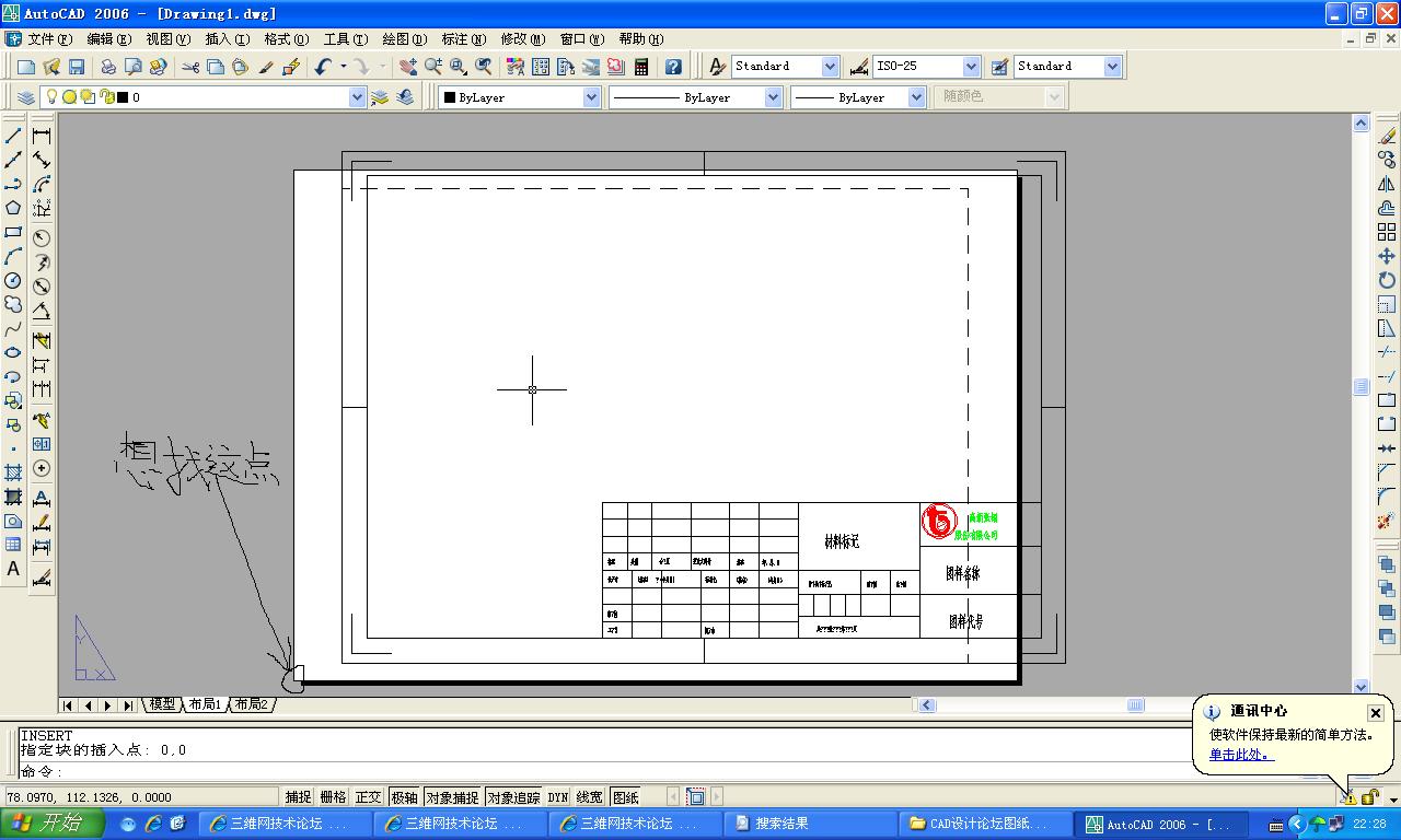

小弟昨日在《三言两语——话布局》一文中学习如何使用布局出图的方法,但在布局中插入块时出现了问题,插入点输入(0,0)应该在最左下点,但为什么不是那,有那位大侠能帮助解决一下,多谢!还有,这该死的虚线框怎么去掉呢?& _& E& y" n$ J: R: V9 _0 `

你得图块有问题,使用BASE命令重新定义插入点

我在布局中画直线,第一点制定(0,0),确定那点就是虚线框的左下点,而不是我在截图中标注的“想要这点”,是不是坐标系出了问题?/ t+ V- \) R6 ?( f! ~
还有,怎么调整虚线框的大小呢?

1、坐标(0,0)是指虚线框的左下角2 h. n, I: I4 ~; S: d8 D+ N
2、虚线框是打印机的可打印区域,不应该去掉,也不应该修改,否则就是自己骗自己。
0 k. Z4 J) [. }2 S- ?$ b3、可以量取图纸左下角到打印机可打印区域左下角的水平和垂直距离,修改图框块的基点,使图框与图纸吻合。

 楼主| 发表于 2008-11-26 09:17:12 | 显示全部楼层 来自: 中国北京
明白4#的意思,但是我无法精确的定位左下角的水平和垂直距离,因为“想要这点”我捕捉不到啊。
; K& a* L0 {! i+ w另外,能告诉一下那个虚线框怎么调整大小吗?
) _- \' D! f) T6 J: t+ v! x坐标(0,0)点的位置可以更改吗?怎么在《三言两语——话布局》中的布局原点是在最左下角呢?他就是输入的(0,0)

那个点与图形无关,不支持捕捉,也不必捕捉。尽可能地把视图放大,用线性标注就可以。没必要搞得很精确,图框在图纸上的位置有必要精确到微米吗?
; s5 z6 a8 Y$ w# @7 k; Q3 [反对你修改虚线框,但你实在想学也可以告诉你:
% G0 q- a+ J- `, s# r) V1、打开“页面设置”或“打印”对话框,选择要修改的打印机
3 @) Y. V: V! z* {/ r( p2、点“打印机/绘图仪”列表框右面的“特性”按钮,弹出“绘图仪配置编辑器”对话框
" u& r3 T/ r& g0 c) r1 c0 O! E/ X1 S2 e3、在“设备和文档设置”选项卡上有一个树形目录,上面有“修改标准图纸尺寸(可打印区域)”,单击它,目录下面会出现“修改标准图纸尺寸”框架
% C: F! A4 C" Q1 e4 `( r8 U. _4、在其中的列表框中选择要修改的图纸规格,再点右面的“修改”按钮,弹出“自定义图纸尺寸-可打印区域”对话框
  {8 `9 `% i/ |6 \0 t0 c5、把“上”、“下”、“左”、“右”四个边界都改为0,点“下一步”
: g) y' ]3 j. ^7 J! [  a6、本步骤指定保存的打印机配置文件名。强烈建议另取一个名字,不要用默认的名字,以免将来后悔。点“完成”退出该对话框。; E. |% D& F, g3 u  V) [* T
7、在“绘图仪配置编辑器”对话框上点“确定”,会弹出对话框询问你pc3文件的保留路径和文件名,建议你把文件名改一下,以免覆盖了以前的文件,然后确定。
( h; y% {2 J% F% X    返回布局后你会看到虚线框没有了,因为它与图纸边缘重合了,(0,0)坐标点也跑到图纸左下角了。但到了打印出图的时候你会发现原来虚线框外面的部分终究还是打印不出来,因为真实的打印机可打印区域取决于硬件,不是你想改就改得了的,而且修改虚线框后在布局和预览中已经无法看到真实的打印结果了,所以说这只是自己在欺骗自己。

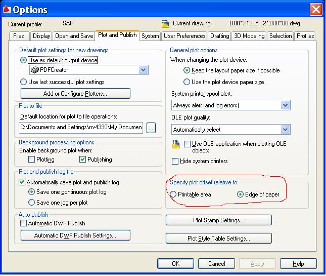

发表于 2008-11-27 09:46:39 | 显示全部楼层 来自: 中国河北廊坊
设置选项,把打印偏移设为相对于图纸尺寸就可以精确到(0,0)点了

 楼主| 发表于 2008-11-27 09:55:22 | 显示全部楼层 来自: 中国北京
谢!
, O* X+ ~4 [$ _按照7#楼大侠的办法做问题解决了,虚线框确实没有了!/ Z+ M, d& s% I# b2 W# q
但经过大侠的讲解我明白了虚线框还是有必要留下的,我在设置方法上调整了一下。
9 p4 Y; B6 B. X“自定义图纸尺寸-可打印区域”的“上”、“下”、“左”、“右”四个边界都改为5,然后在设置想要插入的块(块的原点在模型空间的坐标原点0,0)的插入点设置成(5,5),最后在图纸空间中插入点也是(0,0),问题就解决了,虚线框保留,图框刚好布满。
