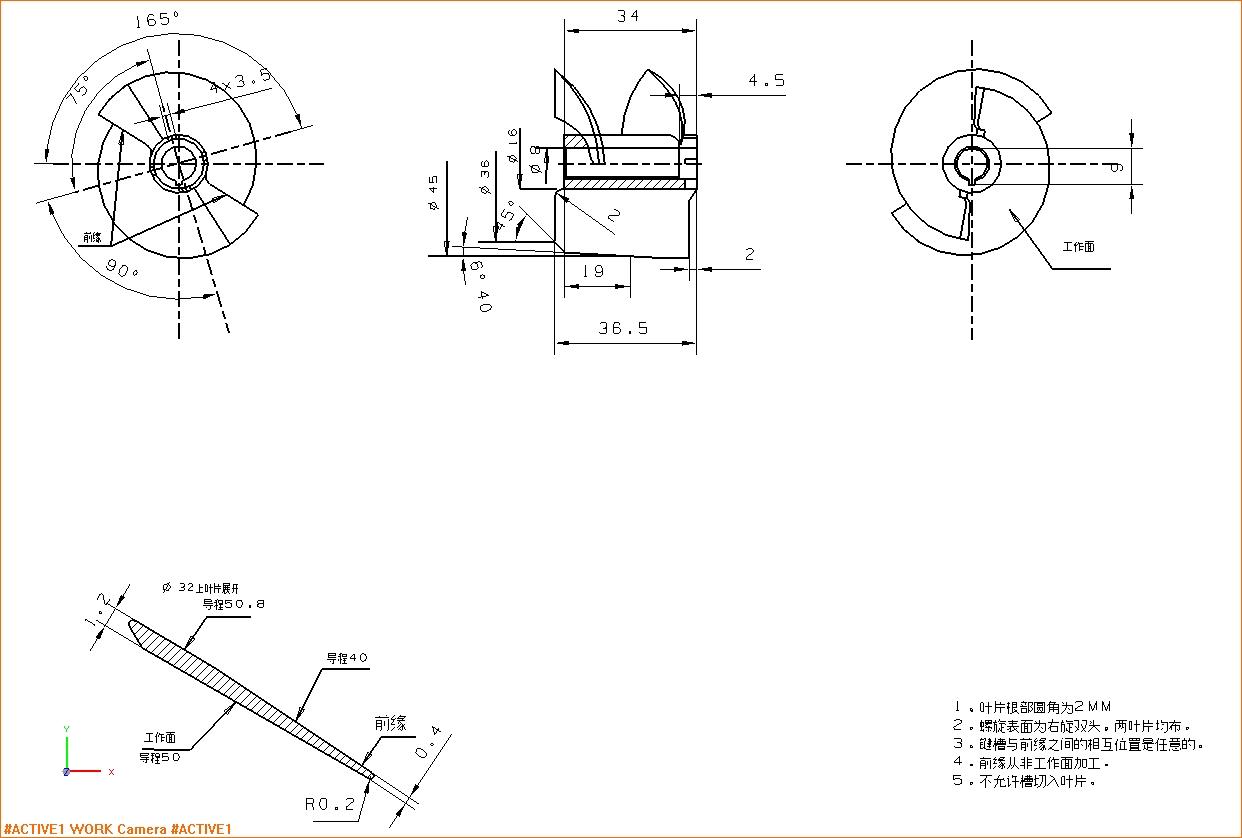

求轴流叶轮的平面图纸?请高手帮忙?

 楼主| 发表于 2008-11-25 20:36:42 | 显示全部楼层 来自: 中国北京
就是轴流叶轮的平面制造图纸,还需要怎么具体,请问cz29802341是做相关轴流风机制造的吗?

请说清楚,是发电用的,还是。。。。, 这跟设计风扇叶子一样,有一个型线问题。涉及到流体力学。
 楼主| 发表于 2008-11-27 09:01:22 | 显示全部楼层 来自: 中国北京
普通轴流风机的叶轮制造图纸* G! B5 }# O6 @6 v0 Q% r: `5 `4 q
$ B/ }, e$ h3 `1 X$ z. O如下图
