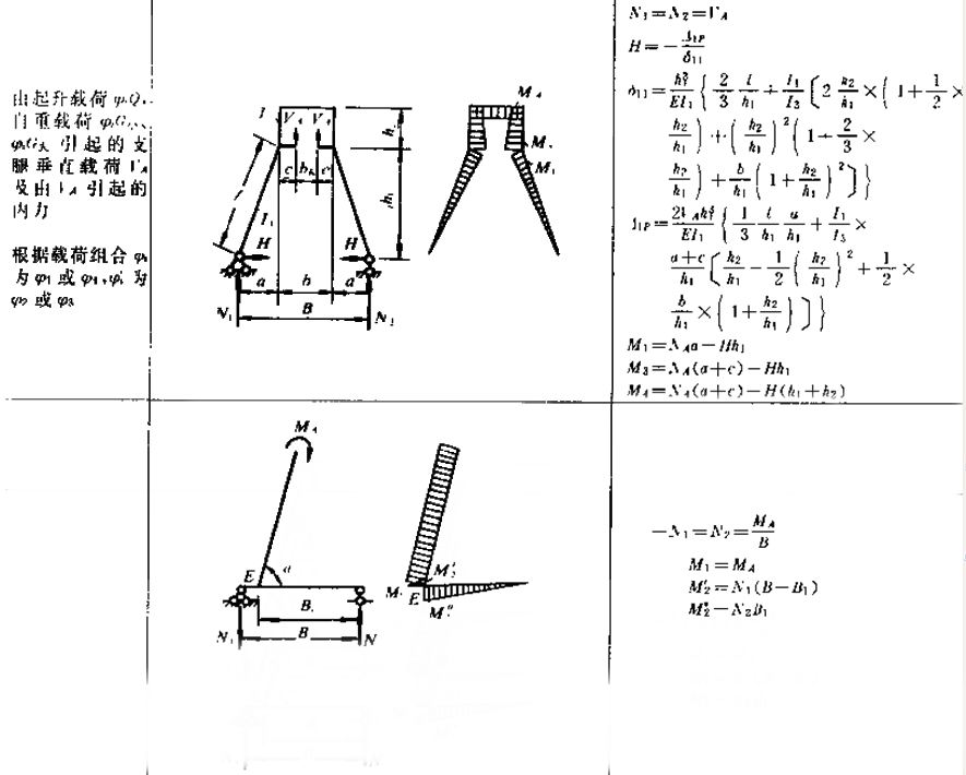

[求助] 支腿与下横梁采用哪种联接型式
发表于 2008-11-25 16:41:56 | 显示全部楼层 |阅读模式 来自: 中国四川成都
请教各位老师:
, g+ Q/ ^$ P. y& Y" Y$ h3 p1.A型门吊的支腿与下横梁应该采用GB5782的螺栓联接呢?还是应该采用GB1228高强度螺栓联接?
! t- w; |, _+ M% v! Z# F6 c+ s  有悬臂和无悬臂时支腿与下横梁的联接有无区别?: E, B+ i) }) S) ?8 P
2.U型门吊的支腿与下横梁应该采用哪种螺栓联接?

矩形横梁怎么计算啊
