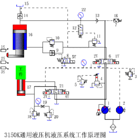

3150KN通用液压机液压系统工作原理
1) 启动
: R' A! X! a5 f! h8 e% ~) i' q电磁铁全部不得电,主泵输出油液通过阀6、21中位卸载。
7 S0 q+ d. T$ l& o1 q3 ^( P
2) 主缸快速下行
" F. h* I- H( J0 _) h  O3 w电磁铁1Y、5Y 得电,阀6 处于右位,控制油经阀8 使液控单向阀9 开启。
2 ?7 |/ ^$ {/ Q; `( P+ i
进油路:泵1-阀6右位-阀13-主缸上腔。
5 n7 [. k  r$ u) I5 M- d' y. ?8 S回油路:主缸下腔-阀9-阀6右位-阀21中位-油箱。
) ^% J7 u: @: |7 c9 Y0 j6 c, \: ^! P主缸滑块在自重作用下迅速下降,泵1 虽处于最大流量状态,仍不能满足其需要,因此主缸上腔形成负压,上位油箱15 的油液经充液阀14 进入主缸上腔。3 P- O4 L6 ~8 M. b; c& G
3) 主缸慢速接近工件、加压
$ ~* \1 E7 H$ J7 V2 r当主缸滑块降至一定位置触动行程开关2S 后,5Y 失电,阀9 关闭,主缸下腔油液经背压阀10、阀6 右位、阀21 中位回油箱。这时,主缸上腔压力升高,阀14 关闭,主缸在泵1 供给的压力油作用下慢速接近工件。接触工件后阻力急剧增加,压力进一步提高,泵1 的输出流量自动减小。
. v/ \+ U" k/ m! y  x1 I' N. b
4) 保压/ \1 @# n- i- d8 J) P5 \- r
当主缸上腔压力达到预定值时,压力继电器7发信号,使1Y失电,阀6回中位,主缸上下腔封闭,单向阀13 和充液阀14 的锥面保证了良好的密封性,使主缸保压。保压时间由时间继电器调整。保压期间,泵经阀6、21的中位卸载。
/ E* p" n3 D/ _4 H8 t+ B/ C
5) 泄压,主缸回程 保压结束,时间继电器发出信号,2Y 得电,阀6 处于左位。由于主缸上腔压力很高,液动滑阀12 处于上位,压力油使外控顺序阀11 开启,泵1输出油液经阀11 回油箱。泵1 在低压下工作,此压力不足以打开充液阀14 的主阀芯,而是先打开该阀的卸载阀芯,使主缸上腔油液经此卸载阀芯开口泄回上位油箱,压力逐渐降低。
  d; w0 p5 F: \" g/ q当主缸上腔压力泄到一定值后,阀12 回到下位,阀11关闭,泵1 压力升高,阀14完全打开,此时进油路:泵1-阀6左位-阀9-主缸下腔。回油路:主缸上腔-阀14-上位油箱15。实现主缸快速回程。5 @. L+ Q5 W( w& ]$ f9 f
. k+ J6 G8 O& S1 O  Z
6) 主缸原位停止2 t/ o  L! R; G
当主缸滑块上升至触动行程开关1S,2Y失电,阀6 处于中位,液控单向阀9将主缸下腔封闭,主缸原位停止不动。泵1 输出油液经阀6、21中位卸载。; r- H' m" @8 B* ~8 E- J/ f" ]
7) 下缸顶出及退回
% n4 {# s5 d, G1 k9 R3 S: u3Y得电,阀21 处于左位。进油路:泵1-阀6中位-阀21左位-下缸下腔。回油路:下缸上腔-阀21 左位-油箱。下缸活塞上升,顶出。- p) g' I, f$ I, C& D0 p
3Y失电,4Y得电,阀21 处于右位,下缸活塞下行,退回。4 `- F: Q. _" z2 N$ Y2 a
8) 浮动压边 % r8 J6 X( U* [! F) V4 ~
下缸活塞先上升到一定位置后,阀21 处于中位,主缸滑块下压时下缸活塞被迫随之下行,下缸下腔油液经节流器19 和背压阀20 回油箱,使下缸下腔保持所需的压边压力,调整阀20 即可改变浮动压边压力。下缸上腔则经阀21中位从油箱补油。溢流阀18 为下缸下腔安全阀。
6 y, u5 X7 R: ~! u: A7 U6 n* j
