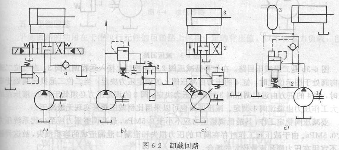

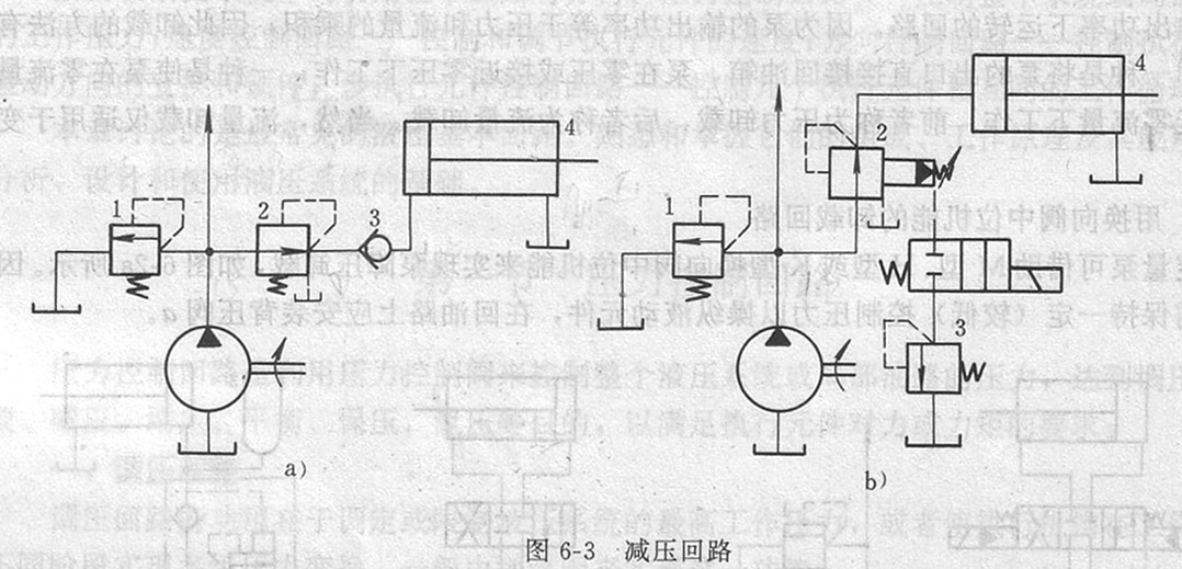

大虾们有空就帮忙解释一下原理吧!给初学者们找一条捷径
卸载回路
卸载回路
减压回路
减压回路

发表于 2008-11-26 09:34:19 | 显示全部楼层 来自: 中国上海
卸载回路  a:当换向阀中位时,油液可以直接回油箱完成卸载;4 l7 c& c0 r" X4 R! |" q# ^
          b:先导溢流阀的远程遥控口接电磁阀,电磁阀得电时,下位工作,卸载;
$ C7 E$ B+ R3 p! S2 r$ X2 x8 j" H          c:为负载敏感泵,达到恒定压力时,柱塞泵的斜盘夹角变化,泵的排量几乎减为0,卸载;. [7 z- ?# A4 J; J0 L0 K
          d:俺也不知道是怎么回事

发表于 2008-11-29 22:19:37 | 显示全部楼层 来自: 中国云南昆明
d就是卸荷阀的卸荷回路

发表于 2008-12-5 15:37:59 | 显示全部楼层 来自: 中国山东青岛
减压回路:
3 g$ P/ ~5 A. M/ |1 p1 H9 Da) 典型定值减压阀减压回路,定值减压阀2最为常用简称为减压阀,减压阀阀口是常开的进出油口相通,出油口压力控制,保证出油口压力为定值,与溢流阀正好相反。具体结构参照实物更便于理解。具体优雅控制是:当泵的压力大于减压阀设定的压力,阀的开口会减小,液流经过是会产生压力损失,使其出口压力低于进口压力。在这里溢流阀1起安全保护作用。5 x* U3 w6 @( R3 Z( c% t1 B" N/ y
b)在a) 的基础上增加了一个二位而二通电磁阀,电磁铁不得电时处于左位,就像一般减压阀一样,当电磁铁得电时,就成为电液控制的减压阀。
