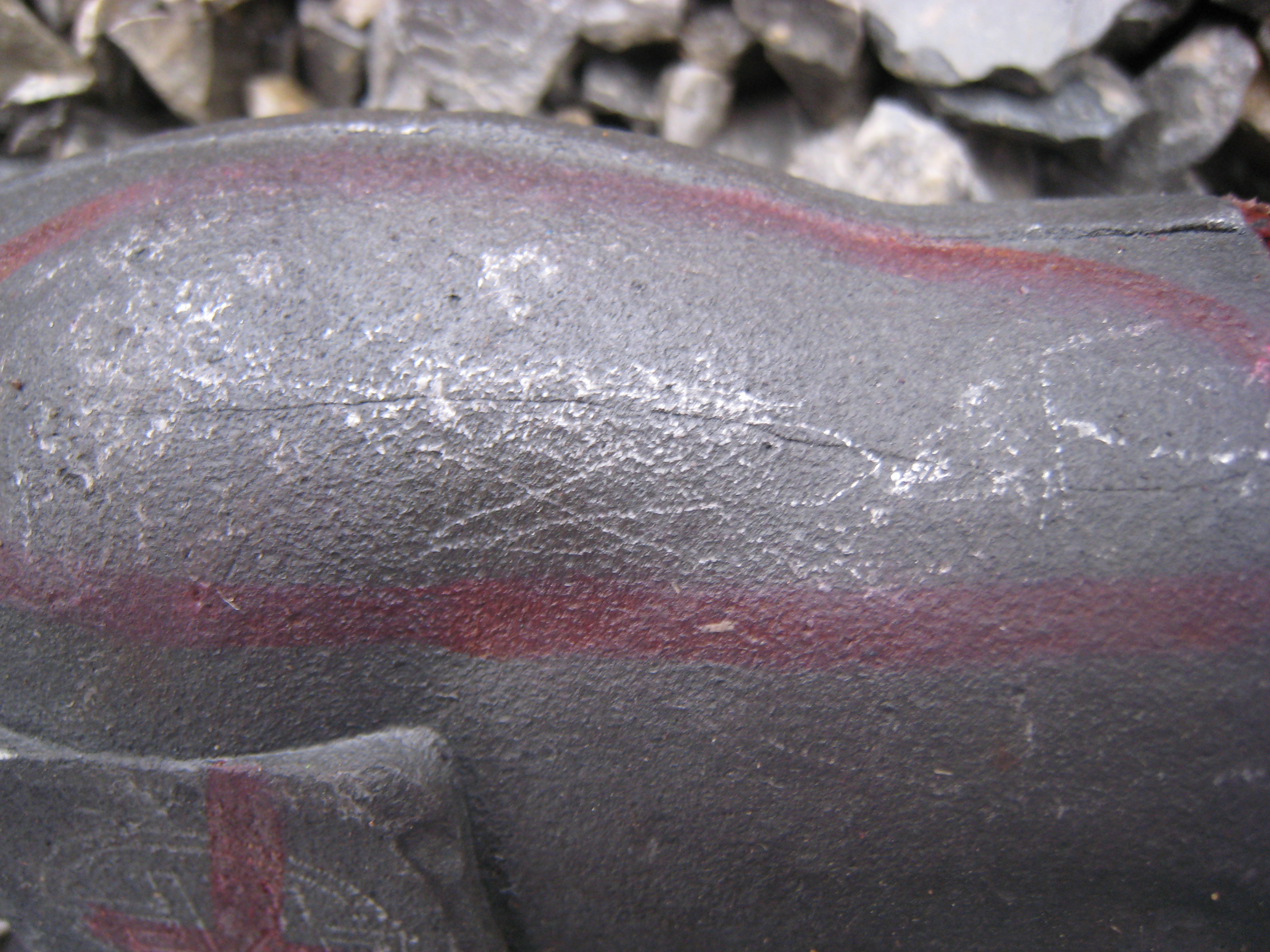

800LB,锻钢阀门裂缝,什么原因造成的/?能否修复?[localimg=400,300]1[/localimg][localimg=400,300]2[/localimg]: T+ v0 u5 o3 o" E' B& q

要看裂纹会不会有延伸,如果没有就考虑把缺陷全部挖掉补焊,补焊后要做热处理去除焊接应力,或者用保温材料保温

阀门有裂缝,可能是材料问题或锻造工艺问题。能否焊补及注意事项参照《GB/T 12228-2006 通用阀门 碳素钢锻件技术条件》。

个人觉得裂纹太长了,要修复是比较麻烦的(不规则),修复后应力会降低
