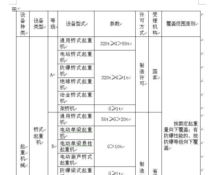

本司有QD100T通用桥式起重机的制造资质,请问能不能生产YZ75T的治金用的起重机呢?有没有这方面相关的文件说明?如果有能不能发给我下``谢谢
发表于 2008-11-25 11:10:57 | 显示全部楼层 来自: 中国福建泉州
是不可以的。在《特种设备制造许可目录》中两者属于不同目录。楼主可到质检总局网站下载《机电类特种设备制造许可规则》

 楼主| 发表于 2008-11-25 13:35:22 | 显示全部楼层 来自: 中国福建厦门
哪么就又有这样一个问题了,  我只能做到QD100T的通用双梁起重机,哪能汉有向国家申请YZ75T的起重机制造资质?
发表于 2008-11-25 14:19:58 | 显示全部楼层 来自: 中国福建泉州
申请增项,增加100吨以下冶金起重机的生产资质。

发表于 2009-3-23 14:27:42 | 显示全部楼层 来自: 中国四川成都
现在还有个文件,75以上可以为双梁结构,以上就要四梁结构了
发表于 2009-3-24 07:30:31 | 显示全部楼层 来自: 中国四川攀枝花
《机电类特种设备制造许可规则》实际上存在缺陷,比如:QD能生产了,QZ(同样吨位)为什么就不能生产?而这仅是吊具不同而已。而这里面未说明白,在实际工作中,造成很多麻烦,是增加企业负担。
