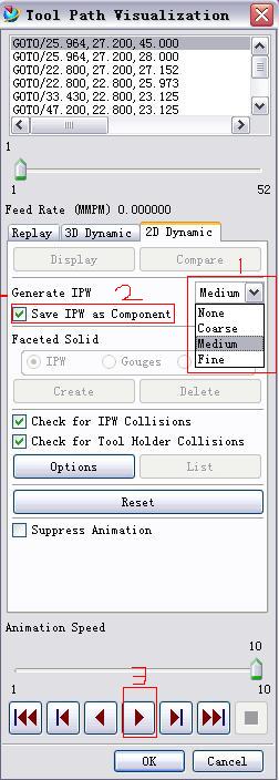

我用4.0的,开完粗后想保存IPW的,创建好了以后就是保存不了,一关掉实体验证对话框IPW就没了,急啊,哪位老大能帮忙解决一下,万分感谢

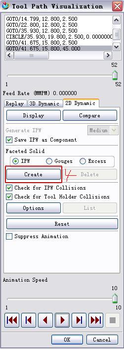

我用D25R5的飞刀开粗后,想保存IPW方便二次开粗用,我想把创建的IPW保存下来,复制到另外的层里面,用做下一把刀的‘毛胚几何体,隐藏选的‘相信帮忙
发表于 2008-11-24 18:25:40 | 显示全部楼层 来自: 中国浙江杭州
如图所示步骤1、2、3、4,最后的IPW模型文件会存在你的零件所在目录
发表于 2008-11-25 00:56:54 | 显示全部楼层 来自: 中国河北秦皇岛
楼上的只是其中一种方法% R4 a) T4 J2 `' e% u

发表于 2010-10-30 11:48:50 | 显示全部楼层 来自: 中国广东佛山
可以的,你点下创建就可以!
