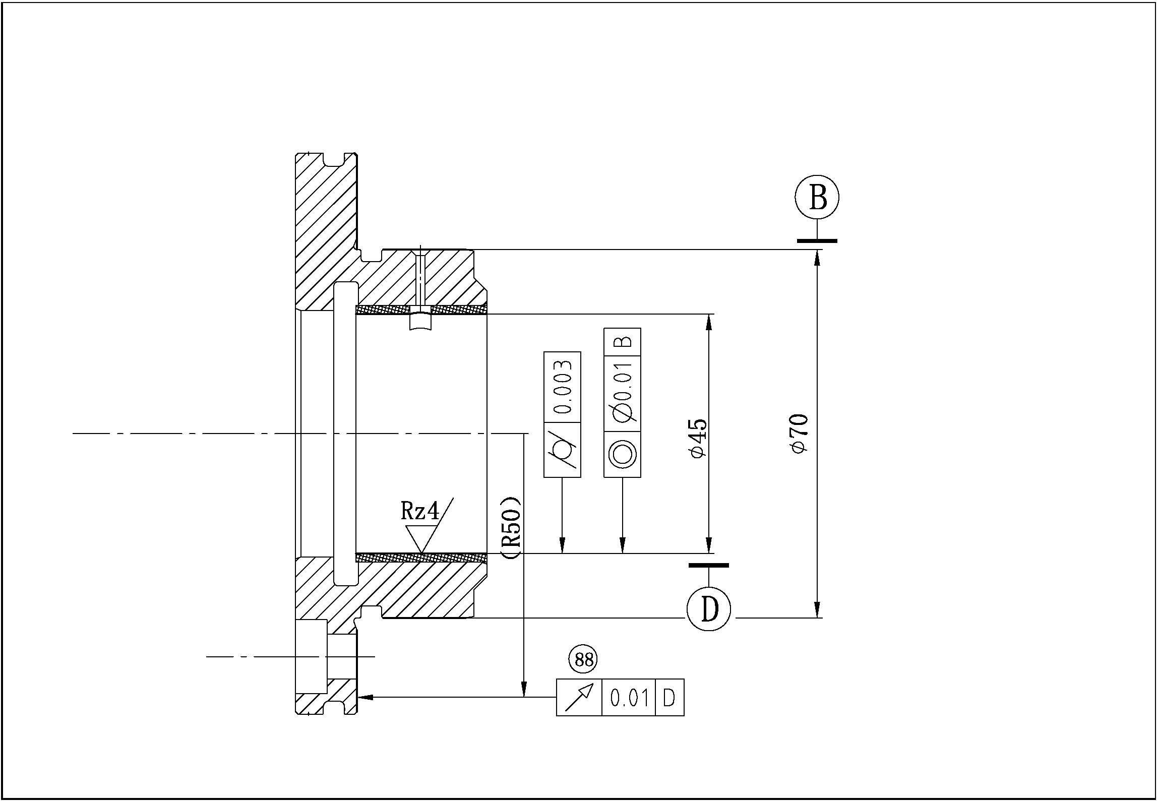

发表于 2008-11-24 13:39:42 | 显示全部楼层 |阅读模式 来自: 中国江苏无锡
如图的几个形位公差,我们现在是只做首检,用的三座标和圆度仪。+ [: z( W3 l) \5 |
不知道有没有什么其他办法可以测,如设计专用检具,可以让操作工自检!$ w2 F6 U$ j% s! F6 p
零件是20钢,当中的衬套是铜的!

发表于 2008-11-24 14:48:57 | 显示全部楼层 来自: 中国吉林吉林市
V型铁 配合百分表 同轴度 和跳动就能测量

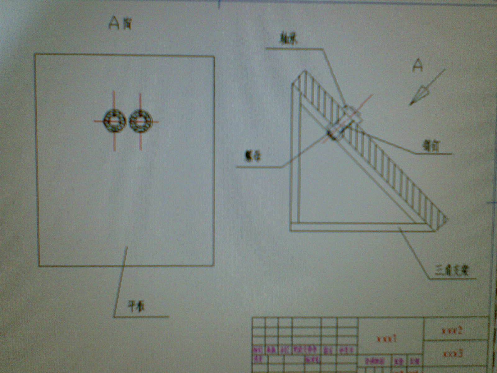

发表于 2008-11-24 14:54:04 | 显示全部楼层 来自: 中国广东梅州
我们检测两个大小不同的内圆柱面的同轴度及其与端面的垂直度时,采用专用检具:磨一块平板,上面并排固定两个小轴承,轴承间有一定的间隙,两个轴同时垂直于平板,平板与地平面呈45°角。测量时将工件端面与平板贴合,一个圆孔(即一个圆柱面)套在两个小轴承上,使工件挂在两个轴承上,使之可自由旋转。再将带磁座的百分表固定在平板上,用百分表测量另一个圆柱面。) P$ a+ k6 P- U7 @
   不知此方法对你有否帮助和启发。

发表于 2008-11-24 15:22:28 | 显示全部楼层 来自: 中国山西太原
1  φ45孔的圆柱度测量,制一副量规,操作者可自检。
, B0 L/ H& L# U- Z: ?: O0 U; ~5 u2  按φ45孔配一芯轴,将工件从左端装在芯轴上,用百分表可测出圆环面的端面跳动。用百分表测φ70柱面可反得出孔与φ70的同轴度。4 s2 j9 g# t( h: A
工件下来后也可用V形铁和芯轴来测量端面跳动和同轴度。
渔樵 + 2 应助
发表于 2008-11-24 17:16:35 | 显示全部楼层 来自: 中国江苏苏州
偏摆仪
我们以前有测量过类似零件; K# |7 D- o& l
方法是  用一根芯棒(锥度为 1;100) 与零件配合后,两端放在偏摆仪上 打零件外圆跳动 这是测量同轴度; N! F- |/ W+ d( c) F7 N
端面跳动就是 把芯棒夹在V型铁上 竖立后 打端面的跳动即可./ s- h& b6 N( X/ X! ?" P/ }
" s& {  I2 K' }
但是,这样的尺寸一般应该是在数控机床和夹具体保证的,做个首检和巡检就应该可以了的.
渔樵 + 2 技术讨论

 楼主| 发表于 2008-11-24 19:23:14 | 显示全部楼层 来自: 中国江苏无锡
回复 6# 李成贵 的帖子
偏摆仪我们也想到的" k3 d# v2 s8 i/ g
但是里面的衬套是铜的,芯棒塞进去会不会变形?5 p5 }, ?3 M: f, `
还有把芯棒夹在V型铁上打端面的跳动,怎么让它转起来啊?
; z$ i' M6 ?9 y' Z2 k我们只做一次首检,觉得有风险,而且如果发现零件有问题也不能全部检测,计量室忙不过来!

发表于 2008-11-24 21:10:00 | 显示全部楼层 来自: 中国广东广州
这样的工件讲的是工艺,只要机床的精度能达到要求,采用粗加工后打入铜套,在机床上一次性加工出来就能保证.你要首检,只要在加工完后不拆下来在机床上检查即可.普车和数控都能胜任.
 楼主| 发表于 2008-11-24 22:41:18 | 显示全部楼层 来自: 中国江苏无锡
原帖由 luoshg 于 2008-11-24 21:10 发表 http://www.3dportal.cn/discuz/images/common/back.gif8 |+ @$ w; B% }9 d" ^3 w' W8 h
9 N6 U& Q# K6 }1 r7 T7 i
我们用的马扎特的数控车,但是经常超差!6 _5 {$ r& t: }4 B
在机床上怎么检?
7 p& E1 o+ j' S9 O; [  a7 g我们要圆度仪测得啊
发表于 2008-11-25 14:44:35 | 显示全部楼层 来自: 中国广东梅州
原帖由 peach11111 于 2008-11-24 19:26 发表 http://www.3dportal.cn/discuz/images/common/back.gif
- Y* x: |: e4 v3 L5 i1 Z) c
0 q, y" q8 d! P% @
, H+ o" q, Y9 x8 Q; h- y$ j想不出来,有没有图片啊?* s0 k; @" _9 a% p  n
不好意思地,我的问题特别多一点,懂得不多,只好多问一点!
+ K# F* N) V4 t$ V1 k" X( k给你一个示意图。
渔樵 + 3 应助
发表于 2008-11-26 13:48:21 | 显示全部楼层 来自: 中国江苏苏州
回复 8# peach11111 的帖子
1,芯棒是有锥度的 不会变形
$ S2 j1 u4 P  h2,既然工件转不了,为什么不能用表打均布的4个点
( r+ p1 i& O! V1 {2 }- H. E/ T# Q) Y
! O3 l$ R9 ^* \1 Z4 p: T4 A* K你们加工的这工件,如果工艺控制好,做个首 中 末检就OK拉2 d3 {, H: V- R; o( Z2 k. E- g$ C1 W8 }2 m
多去想想工艺和夹具 ...
渔樵 + 2 应助
 楼主| 发表于 2008-11-26 14:09:41 | 显示全部楼层 来自: 中国江苏无锡
原帖由 李成贵 于 2008-11-26 13:48 发表 http://www.3dportal.cn/discuz/images/common/back.gif
" o0 ^$ j2 ^, f. _* @" a; n1,芯棒是有锥度的 不会变形
- h# }% d  b  K4 b2,既然工件转不了,为什么不能用表打均布的4个点7 q7 g! U# G% G7 t, A
* J: Q4 s* M- a5 A
你们加工的这工件,如果工艺控制好,做个首 中 末检就OK拉1 o! Y$ W8 `' n$ H5 N
多去想想工艺和夹具 ...
# ]6 R6 ?4 `& ^
6 X9 X6 j( x' `/ T4 L( V我不是说芯棒会变形,怕铜衬套会变形!1 p2 k7 ]* v- t) |& h5 A+ s% g' |
我们只做首检,首检活进计量室都要下午才出来了,不可能做中检、末检。. @0 U& h, @) ~5 M- y. n
所以就想知道有没有办法做专用检具,能让操作工可以一天再自检2次!- w) s' @9 J! A) o" W( P
而且万一零件有问题的时候,有专用检具就可以100%挑选了!6 T8 M: F1 L: r# f. I9 a
再帮我想想,拜托啦
: X! ~& B! R6 k2 z! @
' ?' K- H1 ~& p我们的工艺就是用的软爪,夹住直径最大的那个外圆!
渔樵 + 2 技术讨论
