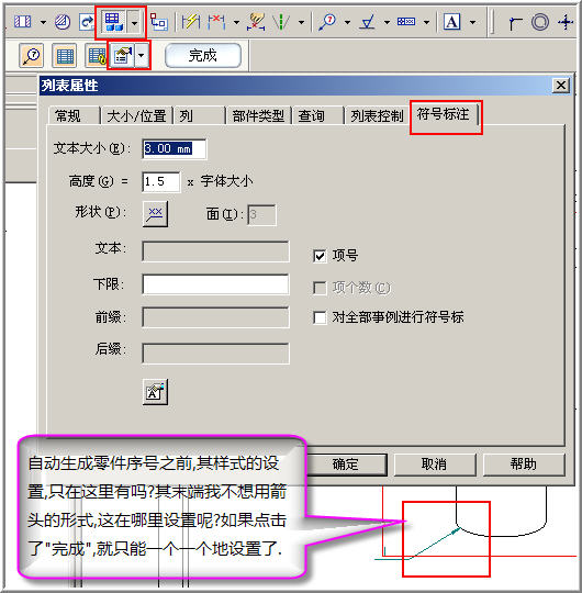

在生成明细表时,想自动生成零件标号,可在生成之前,其标号末端的"箭头"想改成"点",这在哪里设置呢?
; m% _( U$ d1 P1 B$ _, _8 g我知道在点击"完成"后,可以更改,但得一个一个地改,好费事.见附图
) l0 s" y0 U& C0 t0 m6 h谢谢!$ K$ C, ~% h- u9 E  }

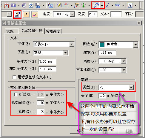

另一个问题也是类似的
1 {7 E0 q( {( z  O  L" @/ D2 v6 ^$ y见附图 如何才能保存我的设置呢?不然我每次用"符号标注,都要设置一下"
设置保存

发表于 2008-11-24 20:00:41 | 显示全部楼层 来自: 中国山东济南
你打开你的工程图模版在上面处理好后保存,以后就不用再一个个弄了。; @' M# w9 Z6 H7 v: U
请查看置顶的模板方面的帖子

谢谢版主关注!' O$ A: A8 _, _
我都看过好几次了,也是按照上面来设置的,其实,在那个"模板设置参考"里并没有提到零件序号的端符设置.并且在生成明细表之前,我也没有找到哪里可以设置零件序号的端符,指引线的.

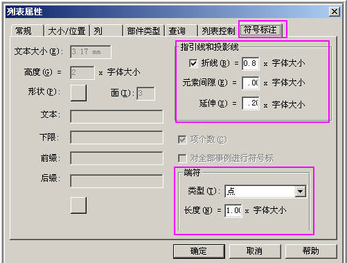

 楼主| 发表于 2008-11-26 16:19:00 | 显示全部楼层 来自: 中国上海
我觉得那个列表属性里少了一点东西,也就是应该将端符,指引线设置也放进去,如附图示:
列表属性,符号标注
列表属性,符号标注

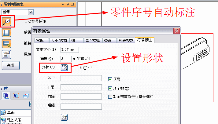

发表于 2008-11-26 22:04:17 | 显示全部楼层 来自: 中国山东济南
至于端符在模板的样式中设置。
+ N' L- b  g  i5 @! |% J置于零件序号的标注在创建明细表的过程中按下“自动符号标注”即可。4 ~0 O! X7 K: c- `1 Y2 i+ c' _
置于设置找不到,你可以在模板上拉入一个装配创建明细表,然后设置调整。调整好后再清除装配视图与明细表,然后保存次模板,下次就直接可以用了。

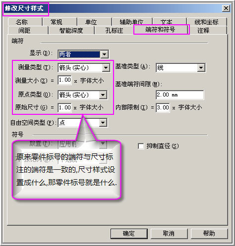

 楼主| 发表于 2008-12-4 16:15:00 | 显示全部楼层 来自: 中国上海
原帖由 huangjiuy 于 2008-11-27 11:27 发表 http://www.3dportal.cn/discuz/images/common/back.gif
- S6 A6 \# e+ t' _. E谢谢版主细致讲解,我再按你说的试试.
5 G& U3 _9 g/ v; V4 G4 Q我终于发现了,原来的零件标号的端符默认情况下是与尺寸标注的端符是一致的.也就是如果将尺寸样式的端符设置为箭头,那零件标号的端符也就是箭头了.要想两者不一样,只好一个一个地设置
/ S% k7 N: n' E% t* @) {我的零件标号端符也只好用箭头了.;)
