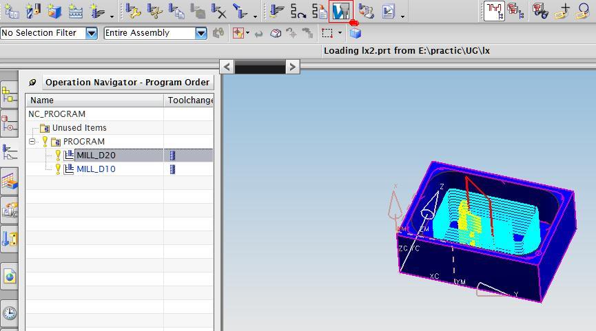

1、打开vericut安装目录,如 ......\\windows\commands下找到 ugv_nx.bat,把其发送到桌面,以后进入UG就用双击这个了
7 W  v; s  U) @( ~9 B2、编辑 ugv_nx.bat ,找到图1所示内容, 此处的意思是NX 6.0安装目录,假如有几个版本的NX软件,你可以直接指向需要调用的NX版本,然后保存。/ Q4 j( E4 T* X6 v1 b5 N
3、双击ugv_nx.bat,就可以打开UG了,进入加工模块,你会发现工具栏多了一个图2所示的图标,这就是一个UG里的vericut图标3 y$ c% u0 u/ a
4、选中需要进行仿真的刀具轨迹,点击加工操作导航器中vericut图标

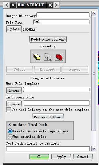

9 q/ w* D' U2 N1 w( i- O5、弹出的对话框中设置基本的参数,比如加工毛坯,模型等,图3所示7 @& f- c# \- J# C
6、点击 确认 按钮,就可以打开vericut软件,开始仿真了6 M+ e  K* ]' L' y) K( {
6 w- [+ ]& \' A/ I( Z, d- I$ y+ P
注意: 第2步可以不执行,若启动的不是NX6的话再更改为安装目录,如“C:\Program Files\UGS\NX 6.0\UGII\ugraf.exe”
& Q" ~2 Z5 t0 H6 A% Z' }            在执行第6步时有可能提示找不到ug_init.usr和ug_initm.usr文件,那么将到VERICUT的安装目录下D:\Program Files\cgtech61\library下的init.usr和initm.usr文件重命名即可。- B$ B% h; `& u  x! ?' ?% l2 e# C
