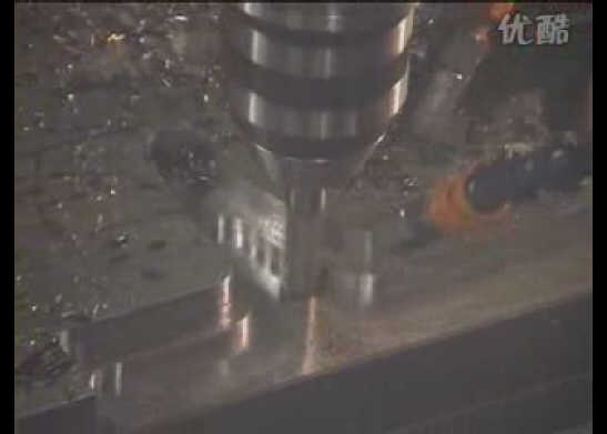

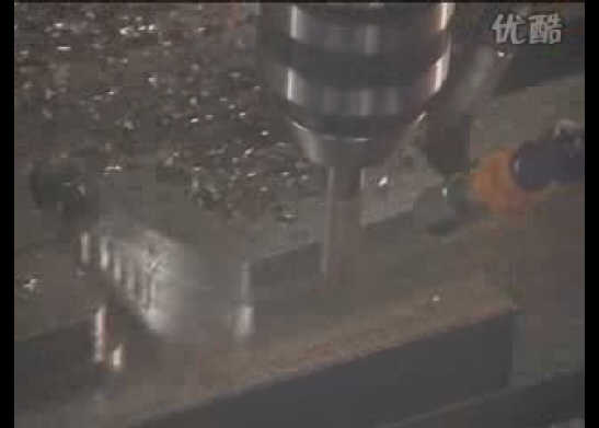

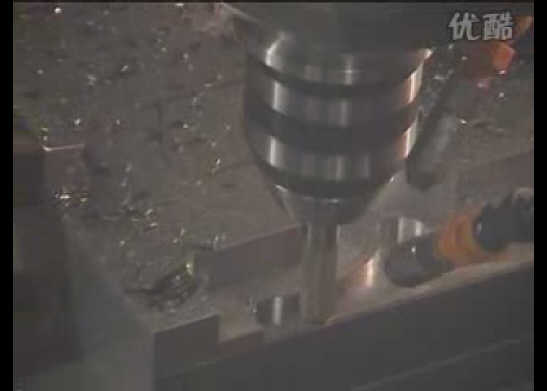

摆线加工的优点
7 E  Q9 v% x3 s: o- H& I(1)大范围地去除毛坯材料,大大缩短粗加工用时,提高机床切削效率。# R2 o' {; @$ g1 @, }: ^( h/ R2 p
(2)尖角处均作了圆角处理,使得整个刀轨变成一条一阶导数光滑连续的曲线。
9 @" ?! @8 s' d% A# d' m(3)对于高硬材料的窄槽和型腔加工,有很大优势。1 Z4 A  r$ w  k( V  D9 N; u
(4)摆线式高速加工过程中,刀具处于动态的全方位切削,刀体沿周边受力均匀,因此,刀具疲劳破坏的* Q$ o# K6 G; W6 {
可能性就非常小;刀具向前切削材料也伴随着向后的空走刀,这样刀具有充分的时间冷却,同时,还能自动带走切屑,从而大大改善切削条件,提高刀具寿命。

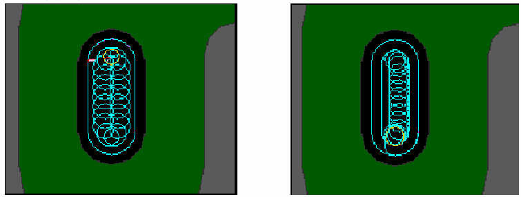

: E/ N; K. O% w摆线加工增强

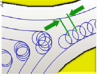

( R' w" Q7 U/ Q+ w    众所周知,摆线刀路可以改善刀具被工件材料包埋时的工况,但是摆线方式会) I% i! s0 ^# O& [# D; ^; U
延长加工时间,在NX4中可以选择从区域中心向外部的刀路产生方式,相对从外往# {- {$ C& S) a# i) z. e
里的产生方式,往往会减少刀具被包埋的情况,从而减少摆线刀路的产生。
! {& q( C2 _) E) N/ B; n    如下面左图的加工区域,在NX3里产生刀路是从外周向里的方式,摆线会在整6 v0 j9 G* C1 j/ L
整一周的范围里产生。
+ a/ \# Q: Q% U) x Snap12.jpg
0 y; l8 j7 h" I3 T3 I+ u               ' G# f) h  C4 S6 Q
    NX4中选择从里向外产生刀路后,刀具被包埋的情况减少,摆线刀路也减少,% S7 {) M5 ]$ L' V1 K6 L$ v
如上右图。 ! ~& `+ [* M5 h; g/ D" {$ k

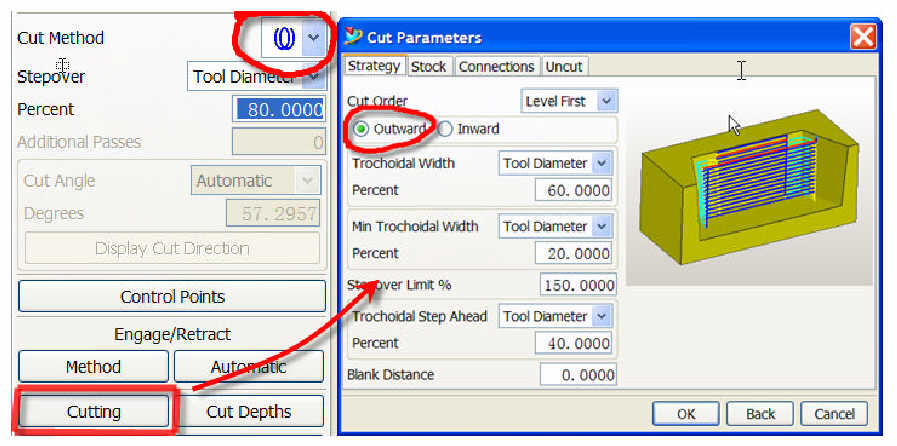

刀路产生方式在‘切削’里可以设定,如下图
) s( b- i( p( p7 f# g/ `' d Snap13.jpg

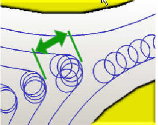

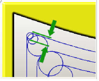

) Z) F3 Q* w, ?8 P' A  另外增加了几个参数
. [. g$ E/ c2 o9 k最小摆线宽度――最小摆线宽度,可以控制在狭窄区域用较少的摆线直径,更多地) i: @! o9 t7 k" Z
去除工件材料,减少残料。
1 d  v+ n: o) J, f0 l3 o) r+ e  z , I' f3 ^' f* h2 D, M$ C( _
! P# o3 T$ o& P) V
6 h2 C4 m* s# [& ?% m- ]    步距限制%--这是一个百分数,介于100到200之间,它和Operation对话' G4 n2 n9 |2 Z; D1 t( g% _
框上Stepover数值相乘的结果应该小于刀具直径尺寸。当刀路的步距大于这个结3 m+ H9 y4 R! h: y
果的时候,就产生摆线刀路。这个极限百分数太大可能导致刀具被工件材料包埋,- A4 C% @+ b. Y% d3 W* r9 E# @' p- ?6 D% C
太小可能产生不必要的摆线刀路。
; U; n$ ^$ b% @- G  u ) H  d; c3 X# a( p7 ^+ o
摆线向前――摆线前后相邻圆弧的中心距离,这个数值应该大于零。 . a; {. C# G, l/ Q7 Z+ i+ O6 }
Snap16.jpg " B; _5 A! K, G2 u' n. k
