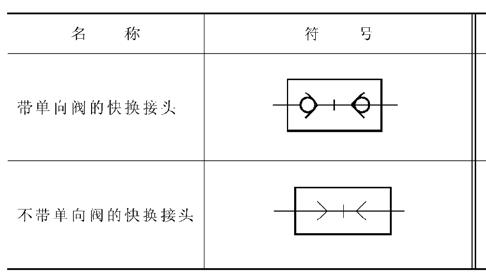

液压原理图中这个符号代表什么?

看这符号象是快换接头。, q& r+ A- l. F% h( n

楼主的符号花的有问题,而且解释的不清楚,所以很难确定
发表于 2008-11-24 13:54:31 | 显示全部楼层 来自: 中国陕西渭南
不能确定,可能是很随意的接点标记符号!楼主请把整个系统图传上请各路高手分析

在原理图的时候,往往在总P,总T线的两端用这个表示: 理论上的液流到此为止,不知道楼主说的是不是这个.
发表于 2008-11-25 13:43:36 | 显示全部楼层 来自: 中国浙江杭州
符号可能画的有误,应该是X号吧,表示此处堵死。

11楼的说法见过也用过

应该是一个堵,国外的图纸中有这么表示的
