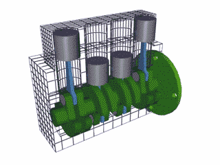

发动机曲轴旋转时,各汽缸得启动顺序如何?
发表于 2008-11-23 16:02:38 | 显示全部楼层 来自: 中国山西太原
按发动机使用燃料划分,可分成汽油发动机和柴油发动机等类别。按发动机汽缸排列方式划分,可分成直列、V型、水平对置发动机等。发动机排量等于各汽缸工作容积之和,增加缸数可以增加发动机排量,提高发动机输出功率,还可使发动机运转平稳,减少振动与噪声。% k4 n7 `/ ~7 A, J1 N( P
这个直列四缸发动机的工作步骤可通过下面的动画看清楚,两端的两个一起动作,中间的两个一起动作。

发表于 2008-11-23 16:21:34 | 显示全部楼层 来自: 中国上海
多缸发动机各缸作功都有一个顺序,称为发动机的点火顺序。点火顺序取决于发动机的结构、曲轴的设计和曲轴负荷等因素。这里有两处提及曲轴,实际上发动机的平稳性很大程度决定于曲轴,曲轴旋转质量的不均匀而产的离心的惯性力,会使发动机振动。所以,曲轴曲拐(轴颈及它两端的曲柄)要尽可能对称均匀,连续作功的两缸相隔尽量远些,V型发动机左右两排气缸尽量交替作功等。因此,发动机就必须要有一个能够平衡曲轴运转的点火顺序。
& n1 m3 N; }; M- p( S) K
3 i3 L# z* p) Z' H7 {' H; n4 O0 D直列式4缸发动机的点火顺序是:1-2-4-3或1-3-4-2;
( l( W2 P8 ^" Z  T, b) {. a% Y$ e直列式5缸发劫机的点火顺序是:1-2-4-5-3   Y% g5 i* M- H; U! e( T9 t
直列式6缸发动机的点火顺序是:1-5-3-6-2-4或1-4-2-6-3-5……
