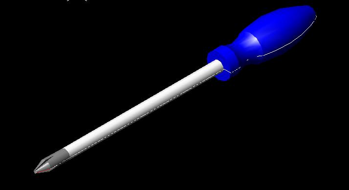

下次提问的时候,请把问题说详细一些,,
: _" p/ m6 S2 K* U3 z
1 D! u( R2 T1 [你是想去掉消隐后的网格线吗?
/ a& T; Y+ O& D6 e
- e- h6 r% H; k: e: ?: P
在命令行输入 dispsilh  设置参数为1。再消隐,就没有了那些网格线。。
 楼主| 发表于 2008-11-23 11:45:38 | 显示全部楼层 来自: 中国河南焦作
回复 2# 镜子·空瓶 的帖子
不好意思,看这个图上的明显
发表于 2008-11-23 12:20:18 | 显示全部楼层 来自: 巴基斯坦
你删除那些你做的面域就行了,那些白线是你做实体留下的面域对吧,
发表于 2008-11-23 12:38:48 | 显示全部楼层 来自: 中国广东汕头
原帖由 dahai362 于 2008-11-23 11:45 发表 http://www.3dportal.cn/discuz/images/common/back.gif& x% x& b' Y6 _3 e5 N: |# v! I
不好意思,看这个图上的明显
& b! [9 i+ I- N6 e" x" A+ ]+ b8 I' F4 k
8 d" p+ x& D6 Q7 Q这个图形比较简单的,直接选择后删除不方便吗?
发表于 2008-11-23 12:52:14 | 显示全部楼层 来自: 中国浙江宁波
"消隐"命令就可以了!

发表于 2009-2-12 13:09:36 | 显示全部楼层 来自: 中国山东济南
试试“消隐”命令
