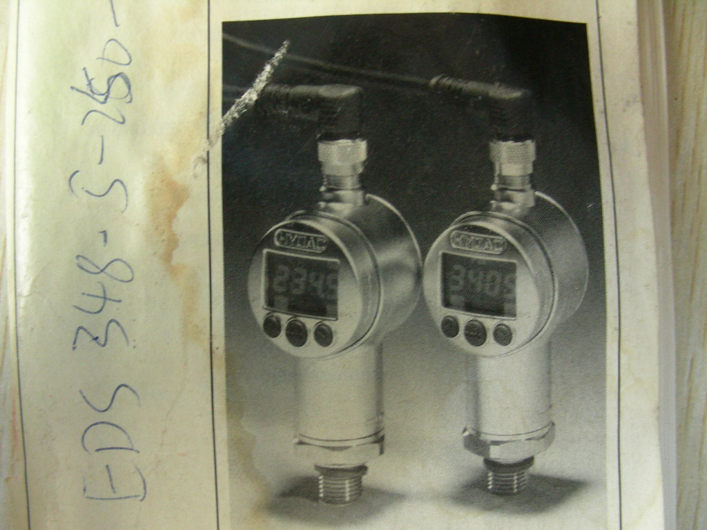

我想给我的摩托加一个压力继电器

 楼主| 发表于 2008-11-23 13:20:31 | 显示全部楼层 来自: 中国山西太原
是这样的,我的摩托有水冷和齿轮油两个系统如果压力不到的话可能会烧了机子,所以我想加上带LED显示的好观察。 DSCN2731.JPG DSCN2732.JPG DSCN2735.JPG DSCN2736.JPG
 楼主| 发表于 2008-11-23 13:23:07 | 显示全部楼层 来自: 中国山西太原
我的是EDS3X46-3型,pangpang麻烦你了!

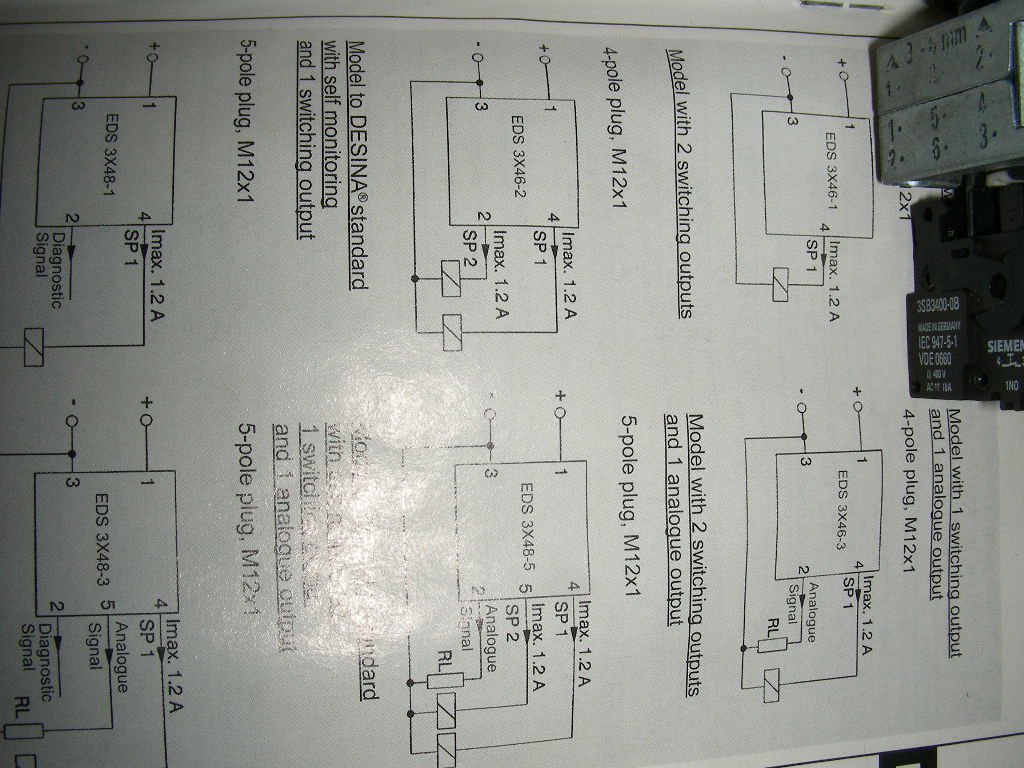

发表于 2008-11-23 15:04:17 | 显示全部楼层 来自: 中国黑龙江哈尔滨
按你所提供的资料,这个电子式压力继电器正常工作时,需要有18~35V的直流电源。如果用12V电瓶供电,则要加一个把12V变为24V的直流升压环节。这可能很麻烦,也可能会得不偿失。对此我也没有什么好的建议给你。或者是另找其它直流12V供电的压力继电器,或是看能否找到有现成市售的合适的直流升压模块。
; n  j2 F3 y0 T" f& h再有,你的资料中说,还有一种不带显示的同型号继电器,其供电电压只需要9~35V的直流电源,虽不能观察,但可用其接点串接在摩托车的相关电路中,作为一种压力保护措施,也可能是一可行的办法。
/ j' Y& ~$ d) q' [; T9 J$ O. [0 t: Y$ Y: v
不能很好的帮你,很抱欠。
