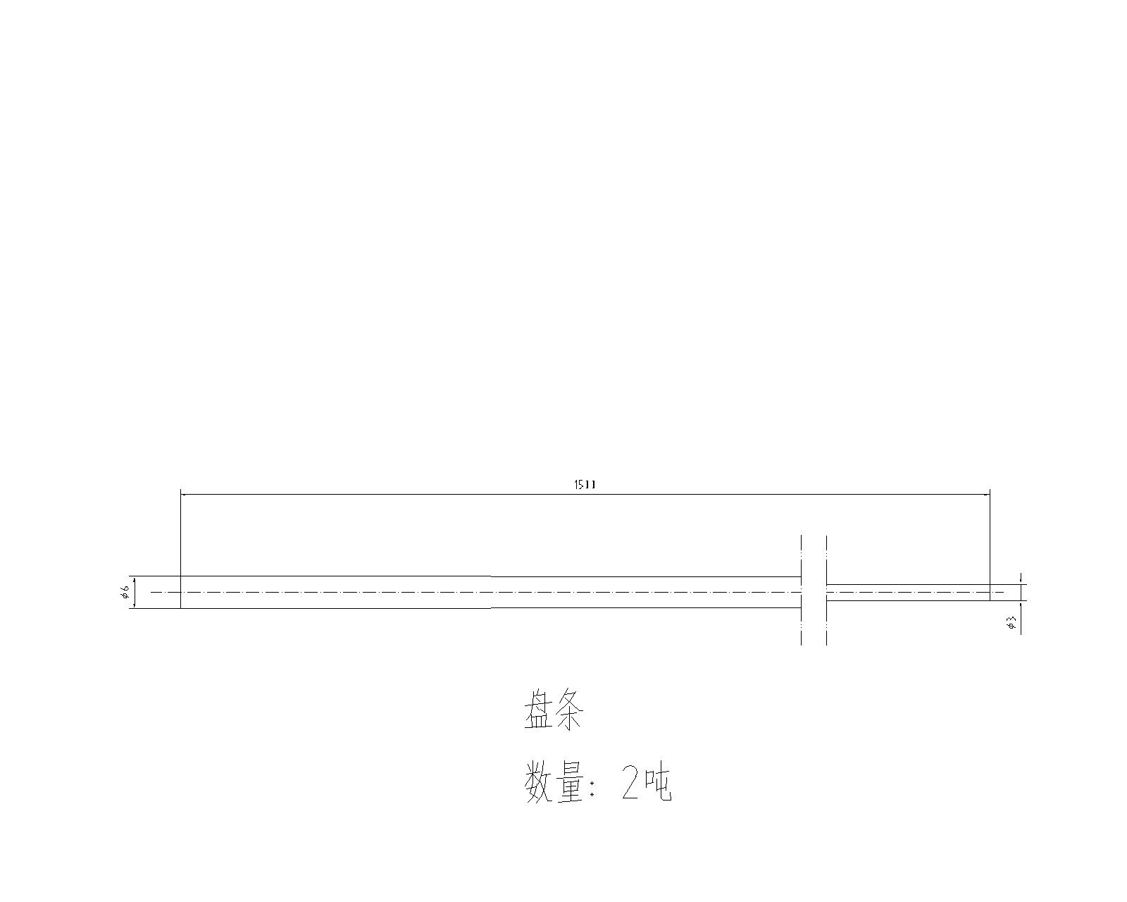

[求助] 谁知道这样的活怎么加工的呀?
发表于 2008-11-22 15:20:05 | 显示全部楼层 |阅读模式 来自: 中国河北廊坊

不清楚啊,盘条
发表于 2008-11-22 17:13:26 | 显示全部楼层 来自: LAN
搞不懂这个图的意思
发表于 2008-11-22 17:25:23 | 显示全部楼层 来自: 中国广东梅州
看不清楚,楼主给个清楚的图
发表于 2008-11-23 15:55:30 | 显示全部楼层 来自: 中国上海
利用拉丝模进行吧,先把材料拉成φ6的,再用φ5、φ4.5、φ4、φ3.8、φ3.5、φ3.3、φ3的拉丝模进行拉制就应该能成了,
发表于 2008-11-23 16:29:11 | 显示全部楼层 来自: 中国湖北宜昌
看不懂这个图,3mm的有多长.如较短可冷挤.
 楼主| 发表于 2008-11-24 08:08:57 | 显示全部楼层 来自: 中国河北廊坊
不好意思,图是不太清楚,我解释一下吧,这个活是圆锥体的,大头是6MM的,小头是3MM的,锥度很小。中间没有台阶,对表面粗糙度要求不高,材质跟做盘条的差不多吧。谁要是能做请马上联系我,13930690636
