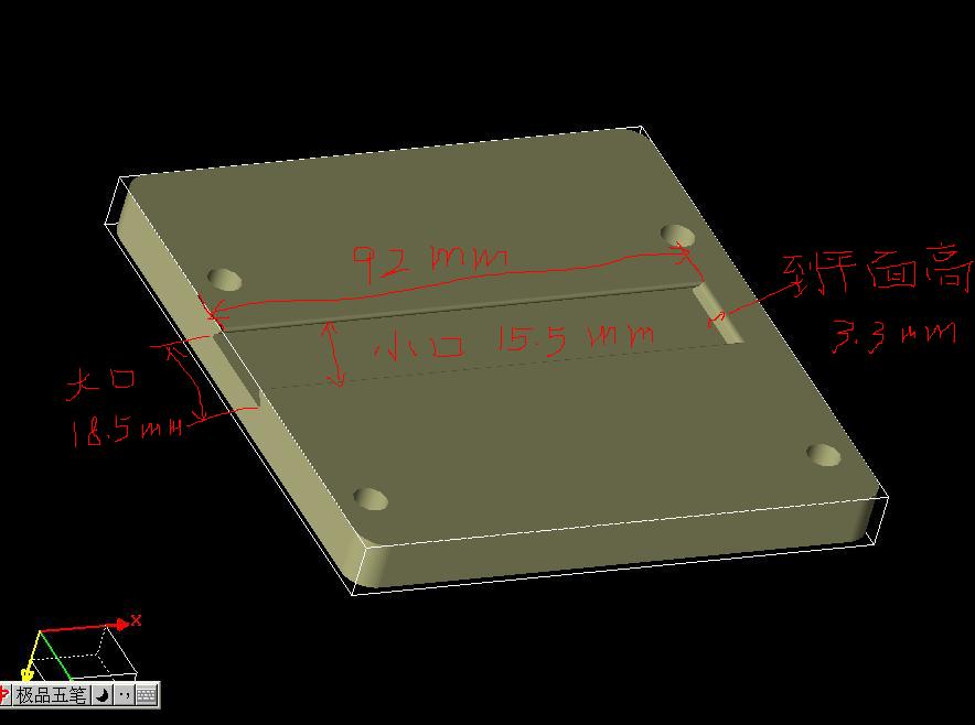

此底盖的总高度是9毫米,此产品模具如何设计,要求产品漂亮同时产品生产效率高模具成本低,一模有两个产品,谢谢发表意见!产品外型尺寸是:98*98*9* F1 X7 S& H- z! `) O
图片不清楚望量解

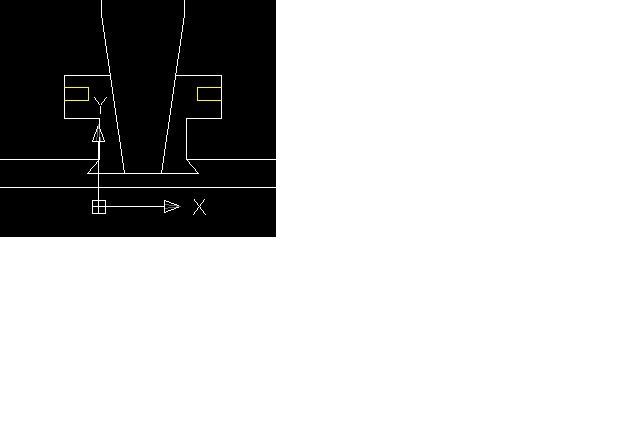

发表于 2008-11-30 17:10:16 | 显示全部楼层 来自: 中国江苏苏州
55.bmp 55.bmp # D- `3 g6 \$ C* q% S3 G6 z
4 h  i$ ?0 h9 i" u& ~[ 本帖最后由 china.sea 于 2008-11-30 17:14 编辑 ]
看看這種機構能解決吧?
看看這種機構能解決吧?
 楼主| 发表于 2008-12-3 18:16:05 | 显示全部楼层 来自: 中国浙江宁波
谢谢一楼的师父的设计,使我有了比较简单的制作方法,
