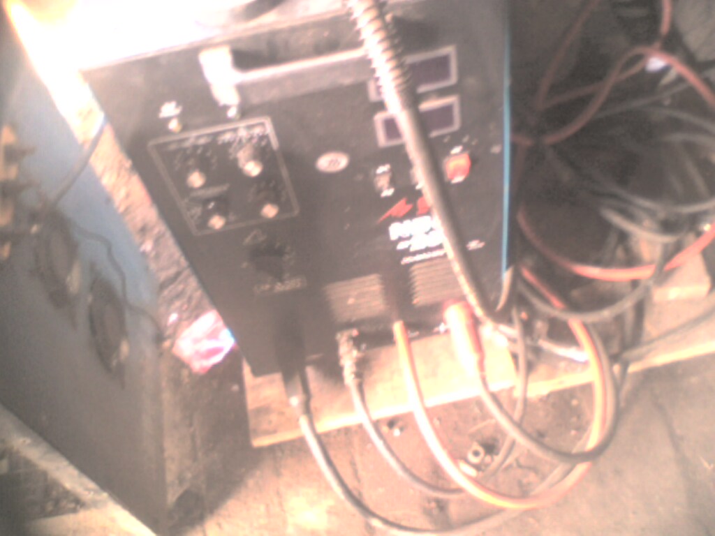

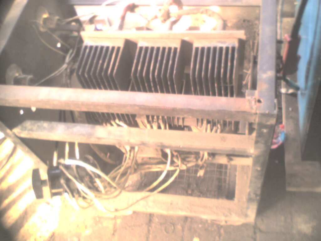

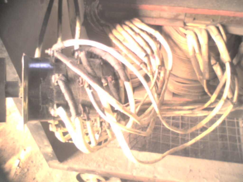

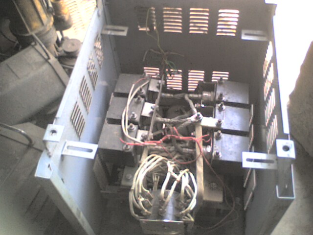

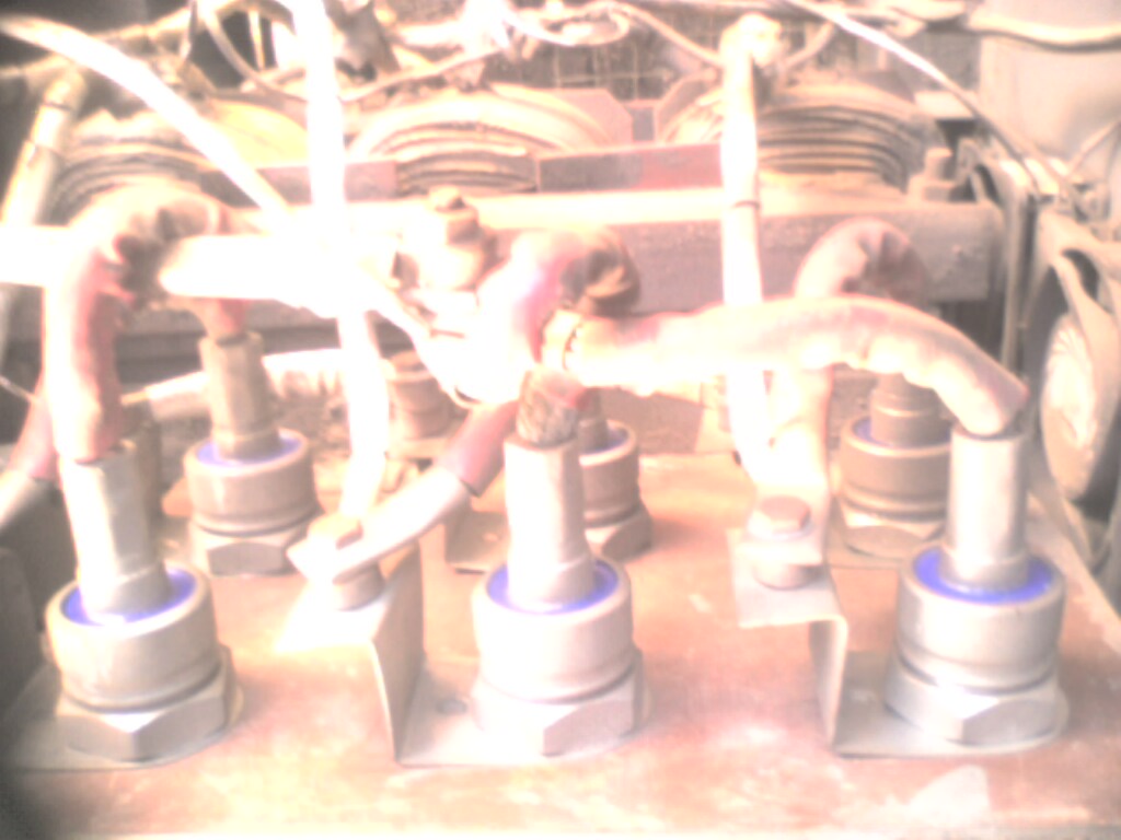

发表于 2008-11-23 17:48:49 | 显示全部楼层 来自: 中国辽宁沈阳
这是几个三相次极整流焊机构造.手机拍的.不是很清
发表于 2008-11-23 17:50:19 | 显示全部楼层 来自: 中国辽宁沈阳
对不起了哈.四图是二氧焊,发错了.
