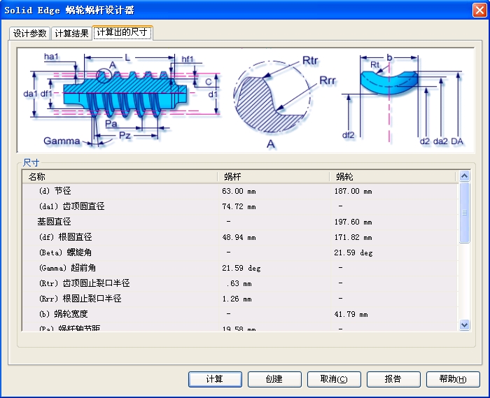

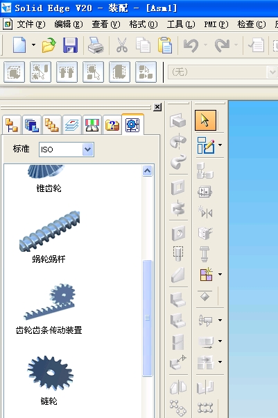

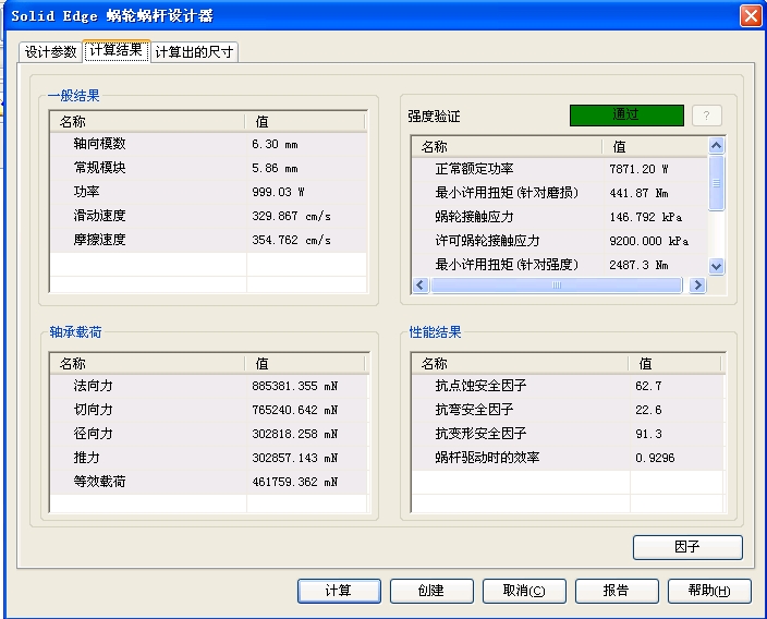

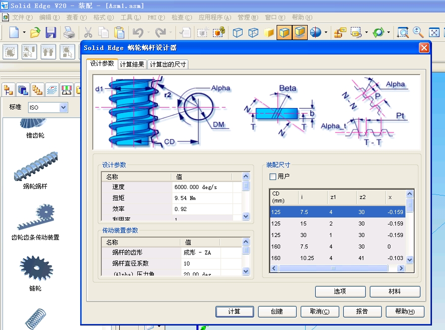

您可以试一试工程参考,计算校核都有。7 a3 C2 R4 Z7 j( d: Z6 M
789.JPG ; [8 |! g  O) r0 y
232.JPG 8 {0 @: w8 y5 J, N( Z
6767.JPG # w5 ?* E+ u2 V4 _# P) B3 K, M) }
