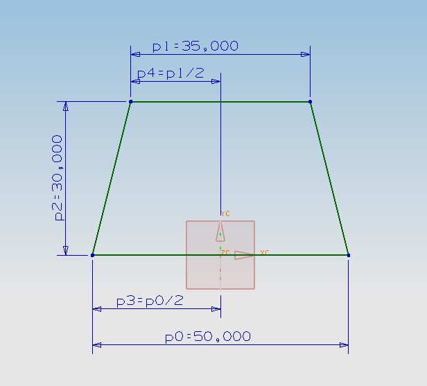

在UG里画草绘。怎么没有约束对称的阿

$ t5 b* {8 ~% O0 T( l现在UG里的对称怎么找不到约束阿

有没有相似的命令阿$ k  {) _9 q+ i0 v# S3 l# d
我实在没找到

那就用尺寸约束吧
发表于 2008-11-21 06:42:02 | 显示全部楼层 来自: 中国山西朔州
UG草绘没有对称约束,你可以用尺寸约束。7 c4 L, D, y6 u+ I; |9 |2 r/ w

UG的草图是弱点。但是可以用其他的变通方法解决。UG的功能相对来说还是很强大的,三维软件各有各的优点

可以用尺寸约束,也比较好用,跟PROE差不多
