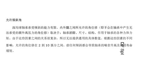

发表于 2008-11-24 13:27:58 | 显示全部楼层 来自: 中国江苏苏州
这个指的是允许轴承外圈相对轴承座或者内圈相对轴的一个倾斜角度,其实也就是调心角度。对于6000系列来说这个值非常大,0.8°就是48分,没听说过有这么大的倾斜角。国内的6400系列也就15分而已

发表于 2008-11-25 11:34:47 | 显示全部楼层 来自: 中国上海
深沟球轴承,可以实现较大角度的倾斜。2 N1 L; l. \9 d+ R% p
所谓的深沟,就是指沟道深度为钢球直径的20%左右,较深的沟道,可以使得轴承倾斜角度的增加。
! T/ N- n6 l: j8 H3 V. a$ J关于C3,是径向游隙組別代号,表示比正常游隙大。径向游隙的增大,可以增强轴承承受轴向负荷的能力。5 t  c6 J* P9 j/ ]% C6 H( ]
但径向游隙增大,并不代表可以使得轴承倾斜角度的增加,特别是对于2RS类型的轴承,如果轴承内外圈发生相对倾斜,对于密封效果是非常不利的。* c/ m$ c" R+ u( [! h
所以我认为,此技术说明上所称的倾斜角,不是指轴承内外圈的相对倾斜角度,而是指轴承相对配合件安装基准面的倾斜量,也就是说,轴承整体的倾斜。这个技术参数要说的就是,此轴承可以承受倾斜0.8度后的轴向力。

发表于 2008-11-27 16:22:02 | 显示全部楼层 来自: 中国辽宁大连
深沟球轴承允许内外圈相对倾斜的角度,按轴承游隙可分为:
4 [4 J3 e2 |; |/ O2 @) W    径向游隙        允许的倾斜角( t6 H( n$ x1 D- h/ j' ^
   0组                   8'
9 x. x8 I0 ^0 c( [5 d1 E   3组                   12'  5 p( Q- @6 l" {' @
   4组                   16'
6 p4 i8 ~. D" X3 I' M深沟球轴承没听说过允许这么大的倾斜角

发表于 2010-8-11 20:44:19 | 显示全部楼层 来自: 中国湖北武汉
6006-2RS/C3 允许倾斜角为0.8° MIN, 0.8°相当与0.014rad,这个轴承一般是使用在传动轴承上的,在使用时外圈相对固定不动,内圈装配在很长的传动轴上做偏转运动,如果小于0.8°时轴承寿命急剧下降,失效形式首先表现在滚道两侧,接着是密封件被迫脱落.
) l& ?6 H) P4 ?2 q1 x! c' |; L这个轴承0.8°在设计时还必须要考虑轴承的角游隙,保持架,沟深,沟曲率,密封圈位置接触量的因素.
