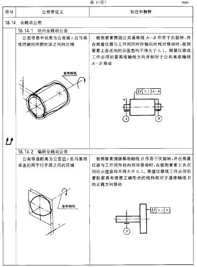

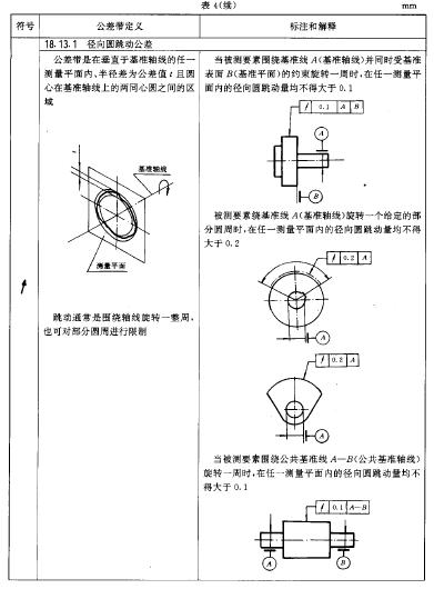

新人刚来,向大家请教下.圆跳动与全跳动的具体区别,怎样测量.谢谢!9 b1 t5 G0 _/ Z4 B' o

简单说圆跳动是径向跳动,全跳动还包括轴向(端面)跳动。怎样测量要看精度要求。
发表于 2008-11-20 16:42:41 | 显示全部楼层 来自: 中国山西太原
圆跳动公差是要素绕基准轴线作无轴向移动旋转一周时,在任一测量面内所允许的最大跳动量。圆跳动的测量方向,一般是被测表面的法线方向。2 _2 X" C* r# V8 D5 T! y" n' p
全跳动公差是要素绕基准轴线作无轴向移动的连续多周旋转,同时指示器沿被测要素的理想轮廓作相对移动时,在整个表面上所允许的最大跳动量。

发表于 2008-11-21 10:19:38 | 显示全部楼层 来自: 中国江苏无锡
*********圆跳动和全跳动的差别:
4 k, h0 \7 x- a* m  W* \跳动的分类:可分为圆跳动和全跳动.
, h* q7 C& ?3 h: t! e圆跳动:是指被测实际表面绕基准轴线作无轴向移动的回转时,在指定方向上指示器测得的最大读数差.
/ N" H8 C8 v3 w- ?- o& I全跳动:是指被测实际表面绕基准轴线无轴向移动的回转,同时指示器作平行或垂直于基准轴线的移动,在整个过程中指示器测得的最大读数差.

“4) 圆跳动
# p! O- v4 r% D" X* @9 T圆跳动分径向,端面和斜向三种.跳动的名称是和测量相联系的.测量时零件绕基准轴线回转.测量用指示表的测头接触被测要素.回转时指示表指针的跳动量就是圆跳动的数值.指示表测头指在圆柱面上为径向圆跳动,指在端面为端面圆跳动,垂直指向圆锥素线上为斜向圆跳动.表2-13举出了标注圆跳动的一些示例. 2 G1 w* I( O4 O# D  M5 t& ~+ N
5) 全跳动 6 ~9 T6 P! p) \9 N
全跳动公差是关联实际被测要素对其理想要素的允许变动量.当理想要素是以基准轴线为轴线的圆柱面时,称为径向全跳动;当理想要素是与基准轴线垂直的平面时,称为端面(轴向)全跳动.表2-13和表2-14中(a),(b),(c)的零件是相同的,但全跳动和圆跳动不同.径向圆跳动只是在某一横剖面测量的跳动量,端面圆跳动只是在端面某一半径上测量的跳动量.径向全跳动在用指示表和被测圆柱面接触测量时,除工件要围绕基准轴线转动外,指示表还得相对于工件作轴向移动,以便在整个圆柱面上测出跳动量.端面全跳动在测量时,工件除要围绕基准轴线转动外,指示表还得相对于工件作垂直回转轴线的运动,以便在整个端面上测得跳动量.对同一零件,全跳动误差值总大于圆跳动误差值.”…………
