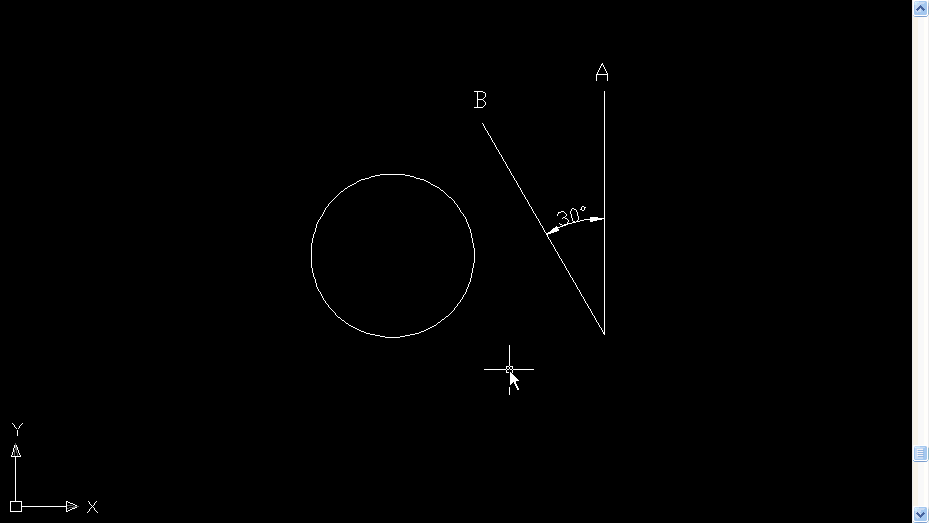

比如,给定一个圆,要求画出这个圆与指定直线成30度角的切线,谢谢大家

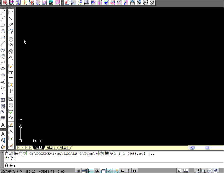

发表于 2008-11-20 14:52:54 | 显示全部楼层 来自: 中国北京
这样行不行
这样行不行
& S2 Q" c0 ?+ K6 W8 x7 j3 c$ L/ W4 H; W$ h! @
" e  D: [! E, N9 Q8 l9 a, s方法就是这样
+ M; a3 y$ V' d0 |: B/ O5 P' J
; y1 i5 \7 A5 `. d多少度自定

发表于 2008-11-20 15:17:16 | 显示全部楼层 来自: 中国浙江杭州
如下图已知圆和直线A,先画出与A成30度角直线B,然后平移B直线为圆的一条切线
★新手★ + 5 技术讨论

发表于 2008-11-20 21:25:24 | 显示全部楼层 来自: 中国江苏常州
1.先画一条与指定直线成30度的直线1, @) |4 n0 T# w/ n9 a
2.过圆心作直线1的垂直线2& p% X0 m# h. p  Z5 m  O; u& }3 X& C2 r
3.平移直线1到直线2与圆的交点
6 A" f* ?4 s+ U# n直线1为所要切线
★新手★ + 3 技术讨论
