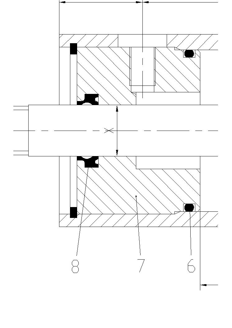

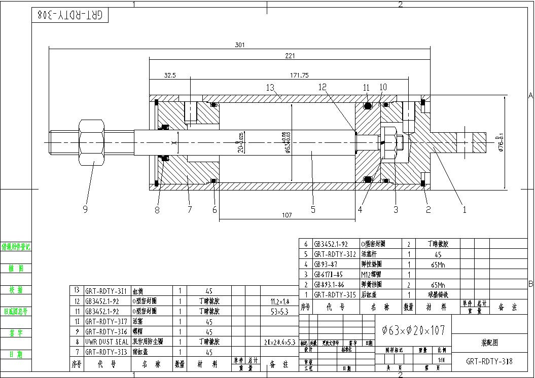

请问前缸盖尺寸X=?及公差!

一般前端盖X尺寸数字同活塞杆直径,动配合为H8/h7。

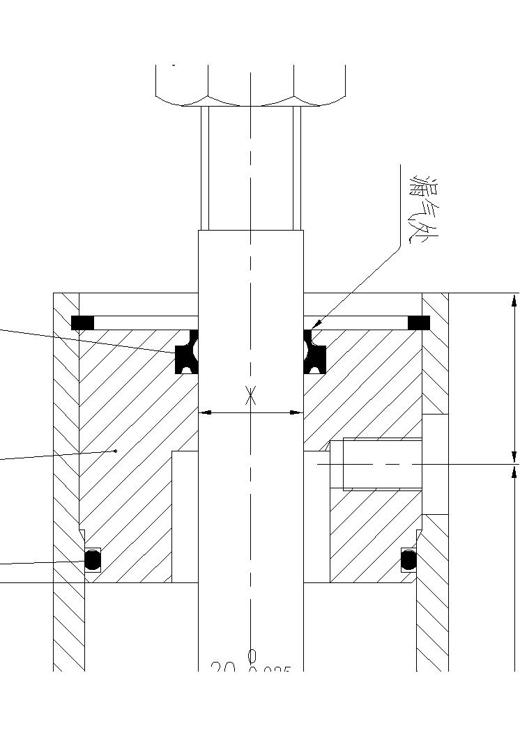

请问这样的配合对气体进入UN圈有没影响?能否使UN圈唇边张开?我的尺寸直径20+0.07~+0.04,可是现在出现漏气现象。漏气处见附件贴图!就是双作用防尘圈的外边漏气。1 S7 v! O- @+ u' T! ^# q- ^

你的公差有些大
发表于 2008-11-20 19:42:07 | 显示全部楼层 来自: 中国上海
有问题呀,在密封圈的里面要留间隙以便气压通到y形圈上即可密封。

可以把“密封圈的里面要留间隙”详细说一下吗?
发表于 2008-11-21 08:33:15 | 显示全部楼层 来自: 中国辽宁沈阳
严格按密封圈槽尺寸进行加工,粗糙度应该达到1.6以上。还有活塞杆的粗糙度是否被破坏了。

活塞杆的粗糙度没破坏。
