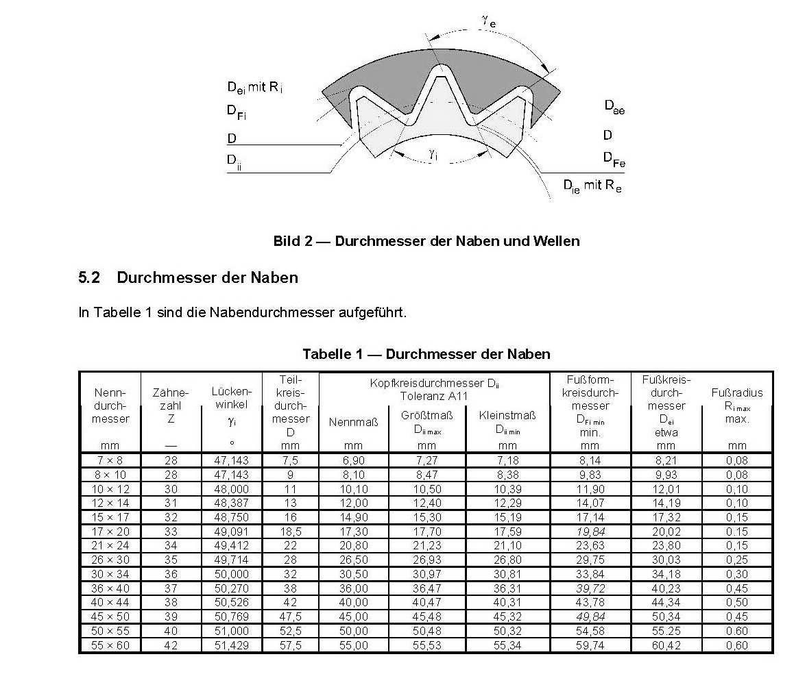

很急很急,高手帮我画一下,非常感谢!下边那个网站有参数,就只有那些参数了,谢谢!         http://www.3dportal.cn/discuz/viewthread.php?tid=611354

我这有一个DIN标准,是德文的,不过看他参数就可以了
5481德国花键标准全部(2005).pdf

我找到一份GB标准,你看一下,应该会画了!  模数为0.44;齿数34;分度圆直径14.96;齿顶圆直径15.4;齿根圆直径14.52;压力角45度.  b$ `! }3 x2 B. g  O
