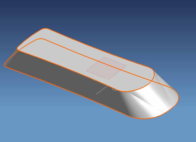

ug4.0的直纹面命令,如果选择两个封闭的曲线,就会默认生成实体。但我希望能生成片体,怎样能实现呢?麻烦帮帮忙啊!!

首选项——建模,在“建模首选项”中的“体类型”中选“片体”。

ug4.0的直纹面命令,在封闭的情况下不能生成片体,只有在实体上提取片体。
