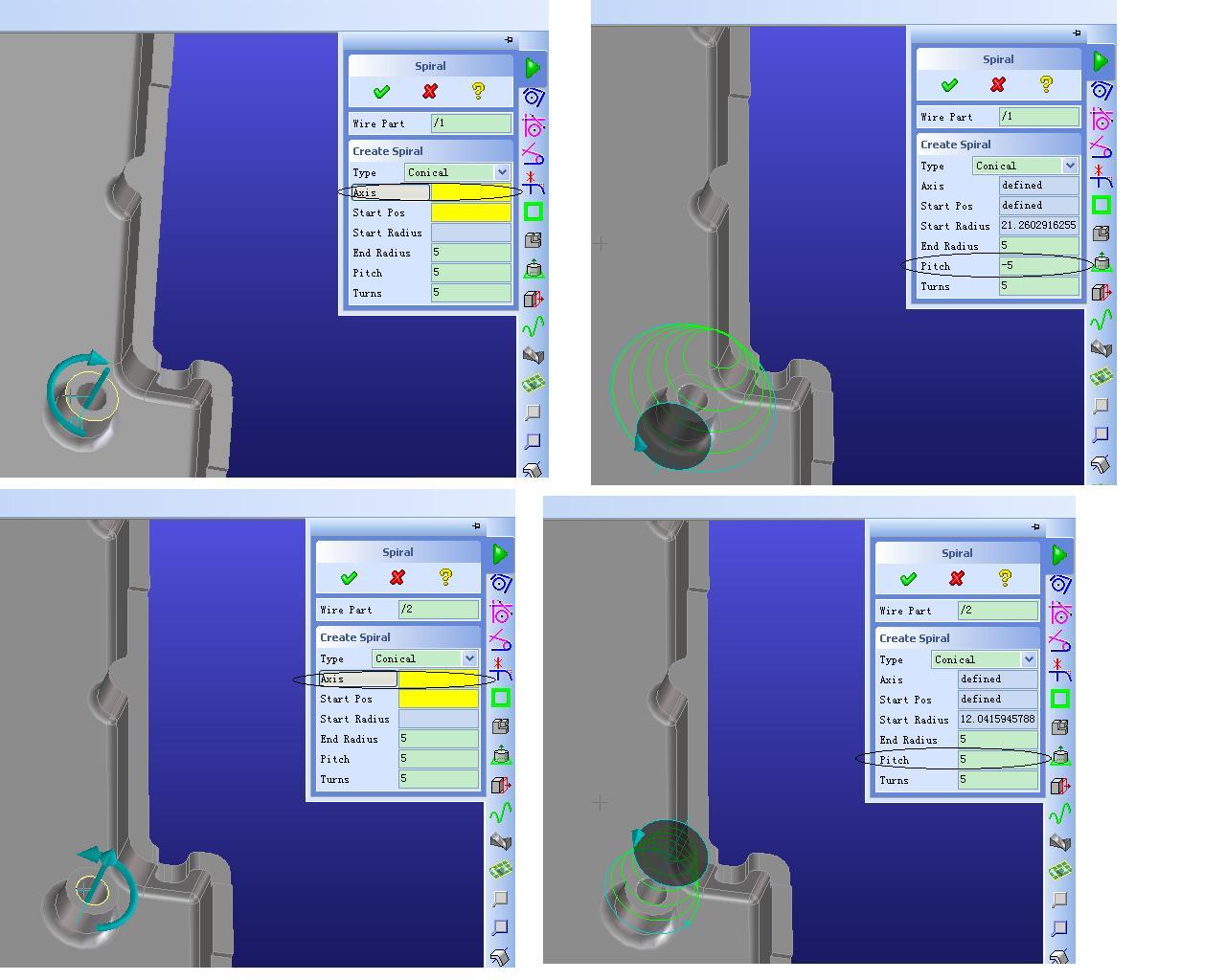

画3D圆锥螺旋线的时候,命令框中没有旋转方向选择,默认为右旋.那我怎么改成左旋的

 楼主| 发表于 2008-11-19 20:37:03 | 显示全部楼层 来自: 中国江苏无锡
圆锥螺旋线没这个选项的

今天无意中在画3D圆锥螺旋线的时候,发现只要在画线时选取旋转主轴时,所选的旋转方向选取左旋的方式,并将螺距设置成负值,即能产生左旋的螺旋线了哇!* b/ {/ w6 C8 A9 `! N% r
不知是否正确,仅供参考!呵呵!

其实大家看到3d的方向箭头的时候,可以使用tab来切换反方向就可以了........
