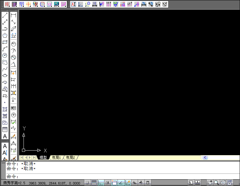

问题如题,知道的师兄大夫

大哥你問題要說清楚啊,要是想在直線上標注直徑符號 按ED點擊數字然後在數字前面增加%%c就可以啦,你也可以在尺寸標注裡面設置前綴,%%c OK?
发表于 2008-11-19 09:59:43 | 显示全部楼层 来自: 中国台湾
dimradius可標半徑
- x" r3 z3 C8 J' |dimdiameter可標直徑
发表于 2008-11-19 10:02:20 | 显示全部楼层 来自: 中国浙江金华
我想他可能是说高版本中的小园弧标注的园弧界限问题:如何不让界限园弧出现?7 p( V6 b9 e- \( R( E; Z6 A

在AutoCAD中,如果用菜单操作,则“标注——>半径”,然后点击圆或者圆弧就可以标注出圆或者圆弧的半径;“标注——>直径”,然后点击圆或者圆弧就可以标注出圆或者圆弧的直径。
