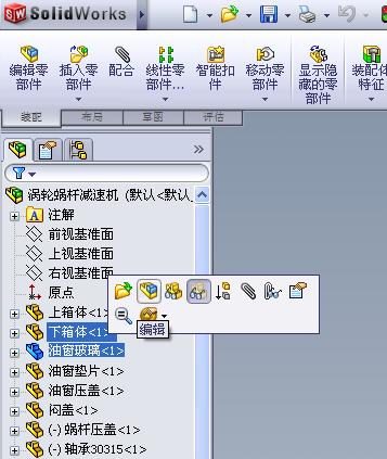

不好意思,这个是Pro/e中的方法,瞎说了,下面是方法,看图片!点那个编辑就可以了
